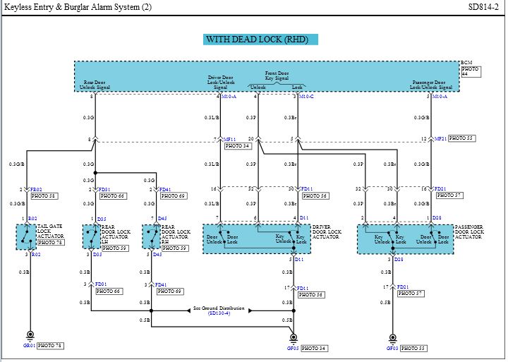

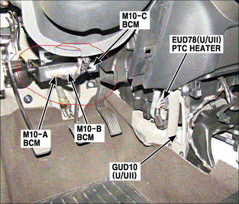

nebude to tady?
- v1.JPG (64.79 KiB) Zobrazeno 10107 x
- epbcl11p044l.gif (89.17 KiB) Zobrazeno 10107 x

V tom označeným místě se plácá (ti Turci! Ještě klika, že to nemontuje nějakej domorodec kdesi na Borneu ... ) plastový dekl, pod který není vidět. Zkusím tam juknout. Nicméně, manuál k i20 obsahuje stejnou fotku, jakou jsi poslal, tak že to tam nejspíš bude.
EDIT: z manuálu jsem se konečně dočetl, že centrál nemá samostatnou řídící jednotku, ale že ho obsluhuje základní (hlavní) řídící jednotka. V tom se laicky vrtat je celkem o hubu. Pokud se to DO pouze konektorem nepřipojí do nějakého volného slotu řídící jednotky.

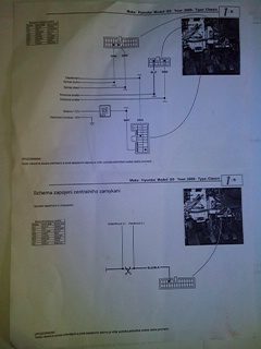

Zapojeni dálkové ovládání maxicar návod co mi poslali je nefunkční je na starý typ .
mám i20 rv. 2013
Dekuji za radu .
lepší obrázek http://uloz.to/xuwEo8Fm/navod-na-montaz ... 0-2008-jpg
mám i20 rv. 2013
Dekuji za radu .
- IMG_20140831_072224.jpg (70.87 KiB) Zobrazeno 8763 x
