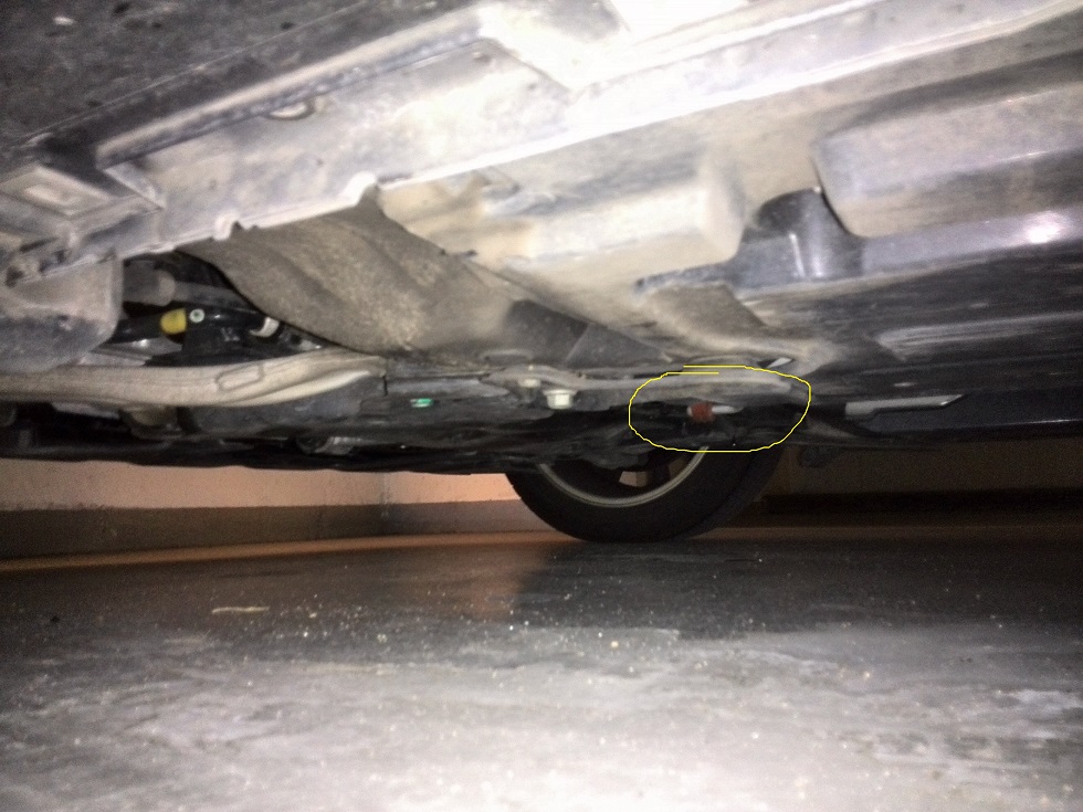

Dneska jsem si vsiml ze, kdyz je auto v provozu, tak kape voda pod motorem, vyfotil jsem to, neni to moc dobre videt, ale aspon neco, je tam takova trubka a z toho kape voda, je to normalni?
- 123.jpg (225.92 KiB) Zobrazeno 2173 x

není to z klimatizace? ikdyž to jen odhaduju.. Minimálně u mého + jsem to zahlédl i u jiných klima takhle pouští vodu? Ale někdo s I40 asi poradí lépe

Pod auto neleziem,ale na 99,9% je to klíma.Je to voda s expanznej nádoby.Pokial by to bol chladič,bolo by to vpredu a už by si si určite všimol problém.

klima

u sonaty EF bylo tohle jeji slaby misto.... po letech voda pekne zlikvidovala nosnik motoru. Dost neprijemne....

zdarec, ak je to pomerne velka mlaka cistej vody, ktora stale dokvapkava po jazde so zapnutou klimou, tak je to normalne, je to klimatizacia. (tiez som sa 1x podobne "nachytal"
