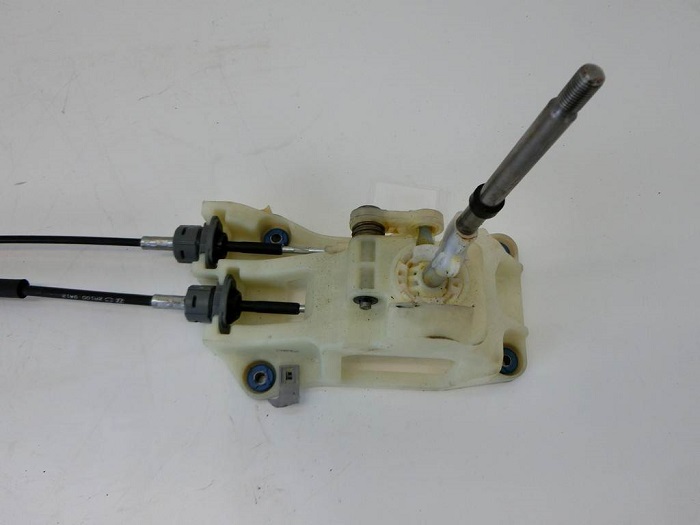

Páka(hlavice ne) se otáčí v napojení do plastu. Sundat hlavici a vytáhnout pytlík z tyče řazení a hned se uvidí, může to být i něčím jiným. Kontrola je jednoduchá.

Bez použití násilí se mi pytlík sundat nepodařilo, mechanik páku utáhne až při výměně oleje, prý závada není nebezpečná. Manželce to nevadí už vůbec, ani si toho nevšimla a já tohle auto řídím už jen výjimečně :twisted:
