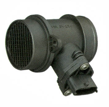

Má 1,3 motor váhu vzduchu??? Mohla by to dělat? Já jsem to řešil a nakonec to byla ona, ale mám 1,5. Nevím zda nemá 1,3 MAP senzor místo váhy????

samo že má i 1,3 63kw i váhu vzduchu. Je hned za vzduch. filtrem. Taky jsem ji měnil za novou na minulém Ácovi. Nejprve jsem se snažil ji vyčistit, ale to moc nepomáhalo.

opravdu nemám váhu vzduchu, ale map sensor, ale závada byla úplně jinde, jmenuje se to Valve-purge control je to egr ventil o.e. číslo 28910-22040 a jediný kdo ho má v náhradě je Intercars pod číslem KB0514h cca 700,- kč v originále 1363,- bez dph.
