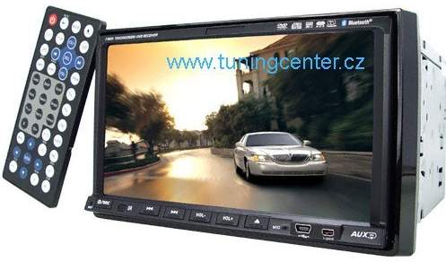

Rádiem by to snad nemělo být,protože jsem tam měl původně Sony MP40,které jsem měl v předešlém autě a tam hrálo velmi dobře a po namontování do Santaféčka taky nehrálo dost dobře.Teď tam mám toto rádio:http://www.dvd-autoradia.cz/26302-uni-7 ... -gps-.html
viz.obr. a taky nehraje dobře.Včera jsem koupil antení zesilovač(fantom) a ještě dnes ho tam chci dát.Určitě vám dám vědět výsledek.Pokud by to nepomohlo,tak budu řešit výměnu antény.

Anteni zesak jsem sice nenasel, ale zajimalo by me jak si napasoval 2DIN autoradio do sante, zda si cely ramecek rezal, pripadne jestli nekde neni redukce atd atd. Prave taky uvazuji koupi autoradia 2DIN a premyslim jak vyresit zapojeni.

Ahoj Mike.M
Já jsem řezal jak plast středového panelu a vymodeloval jsem přesný otvor na rádio,tak jsem musel řezat vnitřní železnou příčku,která mi bránila tak 2DIN rádio vůbec nainstalovat.Níže máš odkaz,kde jsou foto před a po výměně.Kdyby jsi potřeboval víc fotek,tak se ozvi.
