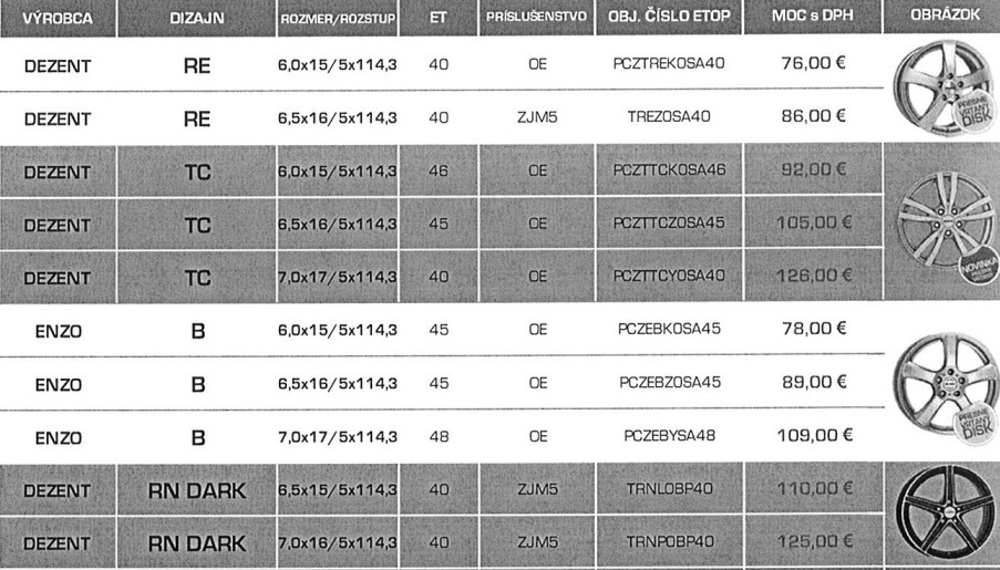

Tiež riešim zimné obutie na moju I30CW 2013 (letné rovnako 225/45R17)..
Predajca mi poslal ponuku akciových diskov, z ktorej časť nižšie pripájam.. Zrejme pôjdem do novinky DEZENT TC + pneu Conti TS850.. Samozrejme na webe sa dajú tieto disky zohnať aj lacnejšie.. Akurát ešte zvažujem aj kúpu TPMS ventilov, pretože to varovné hlásenie nízkeho tlaku v pneu vždy po cca 5 sekundách prekryje funkcie palubného počítača a nedá sa vypnúť (aspoň som zatiaľ neprišiel na to ako to vypnúť)..
