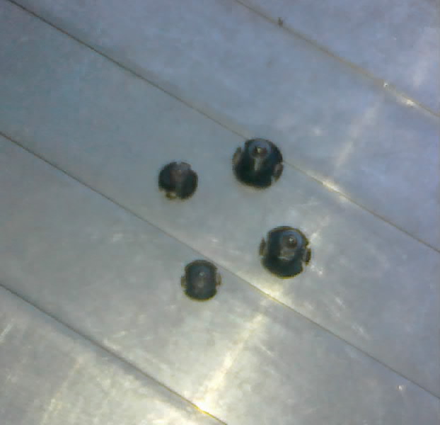

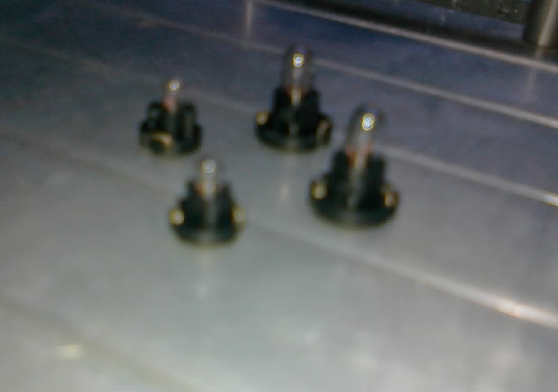

Ahoj
tak ti sem dávám foto těch žároviček,s kolegou jsme to loni rozebírali,už jsem si to nepamatoval,tak jsem to s ním probral a shodli jsme se na tom,že první šlo ven rádio,pak zespoda od popelníku jsme asi povolili šrouby a vyndali jsme celý ten rám co je kolem šuplíčku a rádia.Pak teprv jsme vycvakli klimošku tak ,že plasty okolo se jen lehce odtáhli.Jinak ty velký jsou z displeje klimošky a ty malý z tlačítek.Mělo by to tak jít rozebrat,chce to opatrně a s citem,víc asi neporadím :-k .Práci zdar. :mrgreen:
