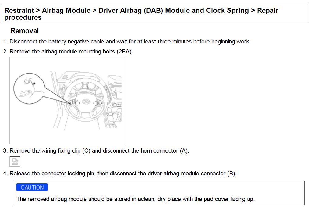

no nevím jak si to dokázal (nalítáno 93tis a jako nové), ale musíš:
- odpojit a odmontovat airbag
- odmontovat volant
- odmontovat zadní kryt volantu
- odpojit konektory
- odmontovat desku ovladačů
Návod na airbag přikládám
- odmontovat volant
- odpojit konektory
