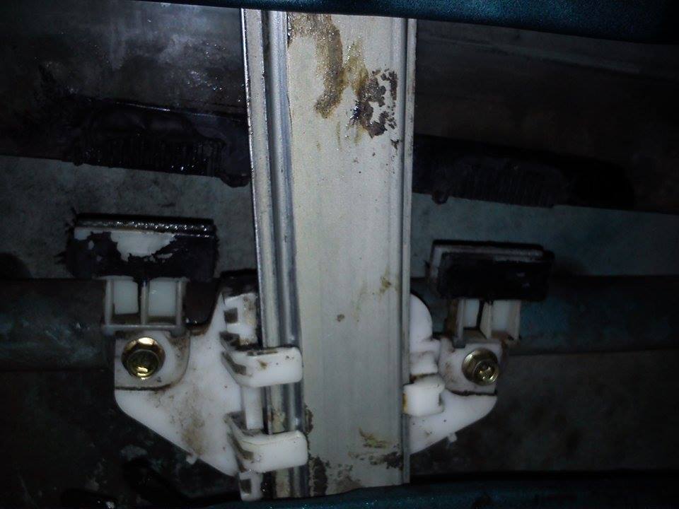

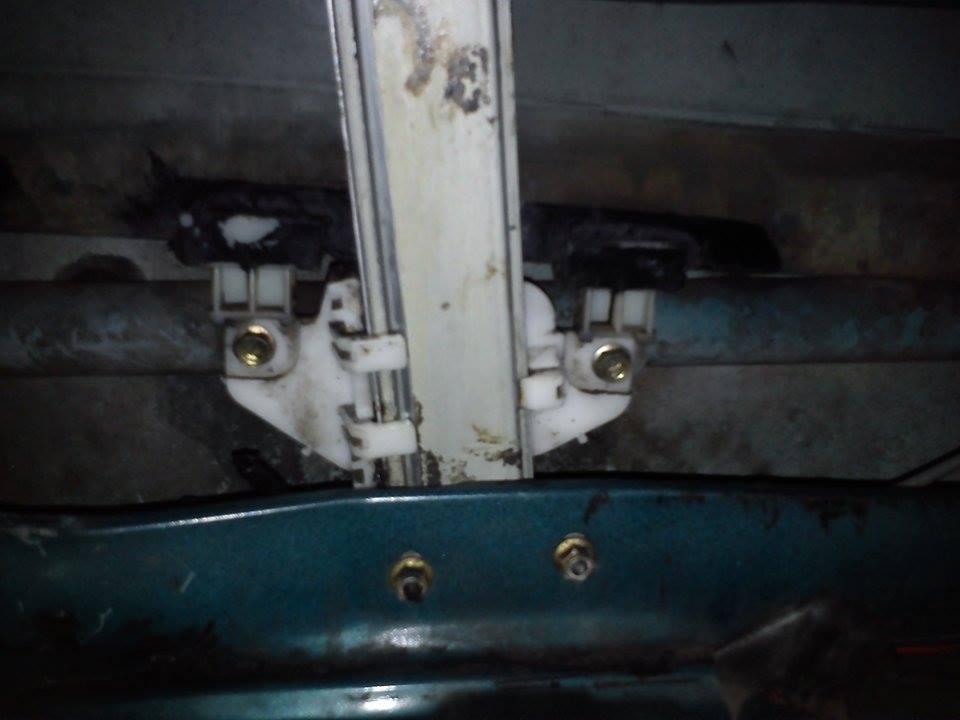

Re: Sklo u řidiče
Ono uz tam niekto namrdal nejaky silikon pred tym ako vidno ale to muselo byt nekvalitne cosy lebo je to lepkave a mrvi sa to...A este toto aj to sklo v tych drazkach beha nejak tazko,neviem ci ho nebrzdi tesnenie...

Re: Sklo u řidiče
Takze jedna strana(soferova) sa podarila bez lepenia,len som vybral sklo,precistil ten sedliacky naneseny silikon co tam bol a do vodiaceho ramu som prskol silikonovy sprej,no najvacsia chyba bola asi to,ze moj predchodza prisroboval tie drziaky naopak teraz to ide lahko a nic sa nekrizi
Dufam ze aj druha strana tak pojde...

Re: Sklo u řidiče
No vidíš.
A už som si spomenul, čo som s tým robil...
Okno chodilo v lištách , a tie sa dali posúvať, aby tam bola vôla ani velká, ani malá. Pri velkej vôli sa okno preklápalo, pri velmi malej išlo ťažko, ale bez preklápania. Len nájsť optimum.

Re: Sklo u řidiče
Jasne , ten odhad je najhorsi Ja som tie tesnenia poriadne vystriekal silikonovym sprejom a klze sa to tam uplne hladko Uz aj druha strana ide ako sa patri... Konecne som to dal cele do kopy,lebo prvo bol problem zohnat klucky na okna,musel som ich objednavat cez ebay niekde z Ciny co trvalo 3 tyzdne
Teraz su na rade capy,pretesnenie olejovej vane a veka ventilov.. To hadam pojde hladko

Re: Sklo u řidiče
na ty plastove jezdce klasickou vazelinu.
