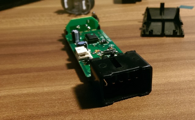

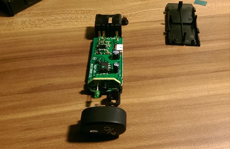

Vymieňali sme žiarovky na stredovom panely. Rozobrali, zložili, všetko v pohode. Už sme odchádzali, keď hovorím, skúsme, či všetko funguje....
Klíma sa nezapne (nestiahne otáčky motora), nezasvieti ani kontrolka po stlačení čudlíka. Pred rozobratím sme neskúšali, či ide, nenapadlo nás to, ale pred cca dvomi týždňami išla.
Tvári sa to, ako by to nemalo napätie.
1) Má niekto schému, ktorý kontakt je čo?
2) Klíma je slabo natlakovaná, môže to byť tým, že niečo nedovolí jej spustenie?
3) Zatial všetky spotrebiče fungujú, a v manuale som nenašiel poistku vnútornú pre tento okruh, len v motorovom priestore 10A pre relé A/C, a poistku pre spinač A/C, tá je ale spoločná pre audio, anténu, zadnú hmlovku a to ide...
Najviac by mi asi pomohla schéma konektoru, aby som mohol premerať vstupy...
Ak by som vedel, ako je zapojený konektor, vedel by som asi vylučovacou metódou zisťiť, či spojením dvoch kontaktov sa klíma rozbehne , potom hladám závadu buď v plošáku, alebo v kábloch...
SPINAČ KLIMATIZACIE
SPINAČ KLIMATIZACIE

Klimatizácia nefunguje (vypne ju), ak je ventilátor v polohe "0".
Ako vstup na plošák sú dva kontakty označené ako BLO (asi od angl.blown).
Keďže sme mali dole gombíky, nepamätáme sa, či sme nemali tento vypinač na polohe "0".
Logicky to vyzerá tak, že tento vstup by mal byť spojený, ak je gombík otočený(ventilátor ide), ale mám obavy ho doma prepojiť.
Vie niekto potvrdiť túto teoriu?
Odskúšané na GETZ...zapol klímu, vypol ventilátor, vyplo klímu.
