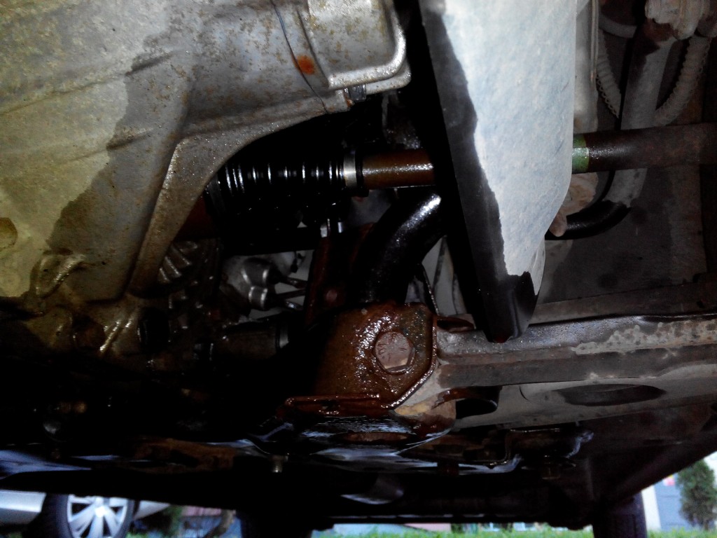

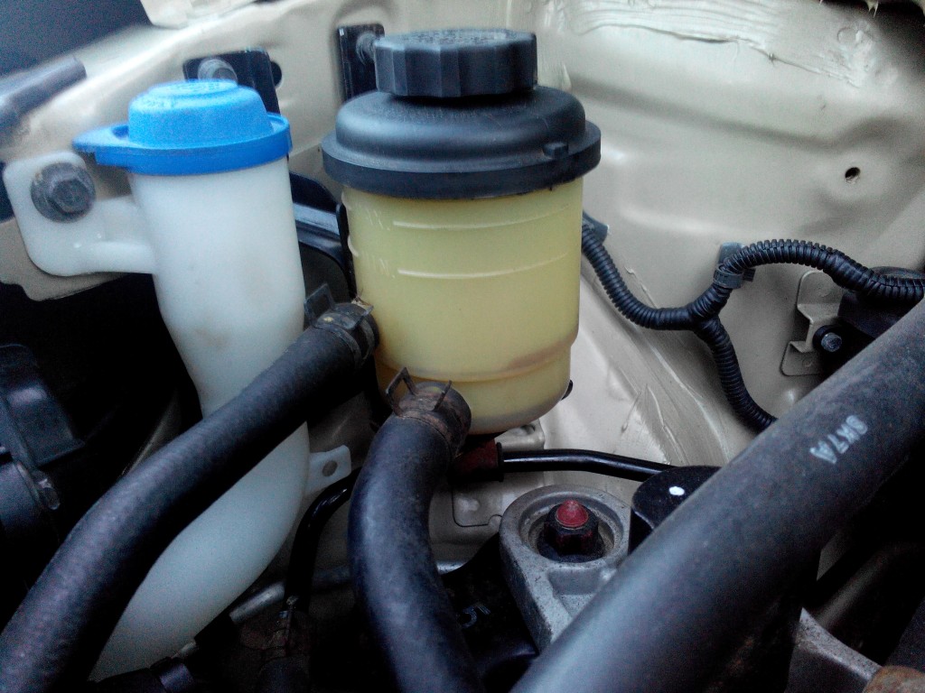

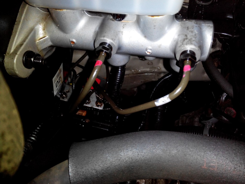

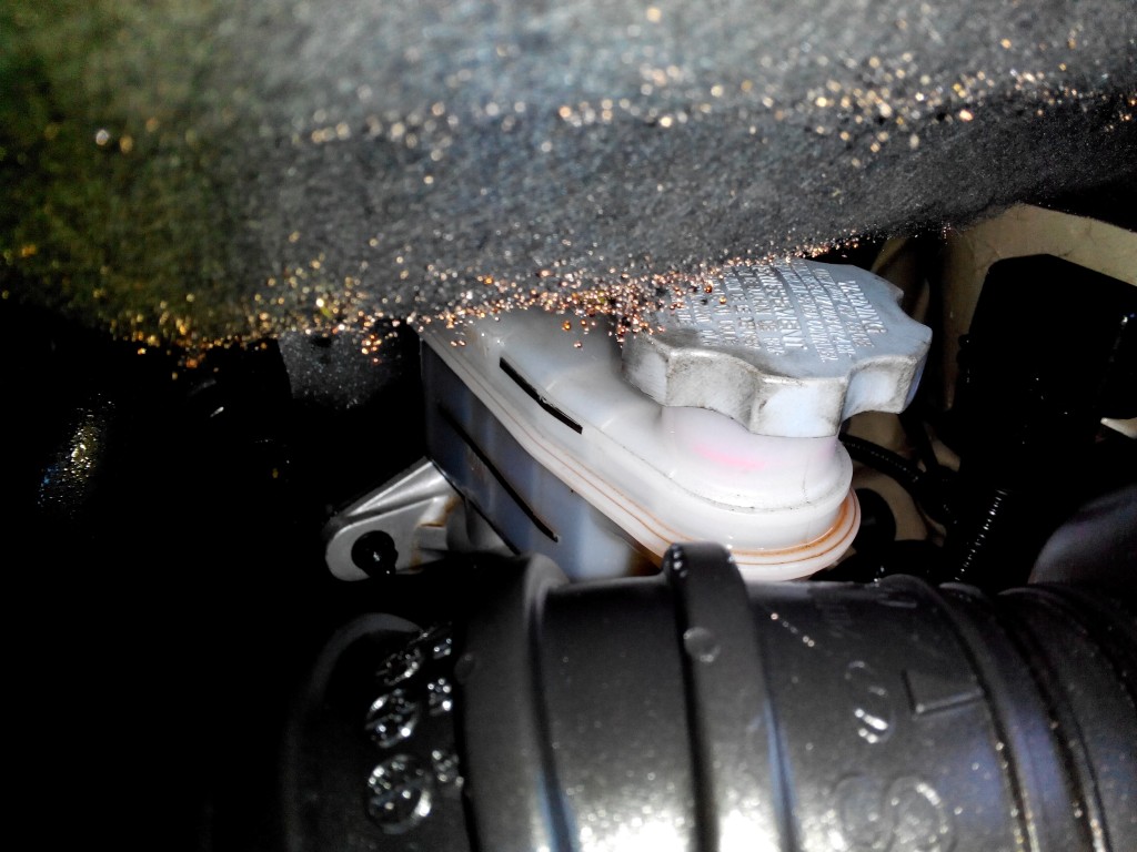

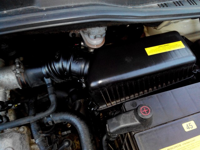

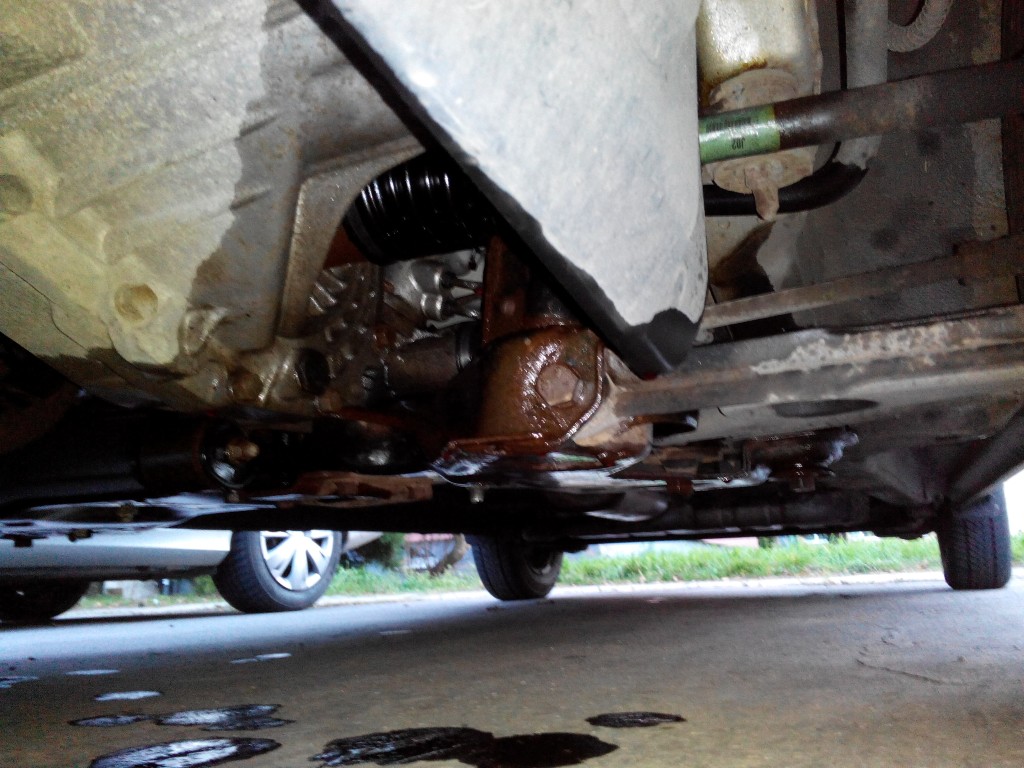

tak dnes sa mi stala nemilá závada na Getzíkovi...
ráno som naštartoval a odišiel do práce...cca po 1 km od baráku sa ozvalo v motorovom priestore nejaký zvláštny zvuk a zrazu šlo riadenie nejako ztuha...bolo mi jasné že vysadil okruh posilňovača... neriešil som došiel som ešte 4 km do práce a auto odstavil.... domov som to tiež ešte nejako odšoféroval... a potom som skontroloval prečo tak to riadenie ztuhlo - nádržka na olej pre posilňovač riadenia úplne prázdna, a celá pravá časť motorového priestoru (pri pohľade do motoru) zasvinená rozstriekaným olejom zo serva... pár kaluží bolo ešte aj pod autom, komplet všetko mokré od oleja. Tak to som zvedaví čo tam prdlo, zajtra to nesiem servismanovi do servisu (naštastie len 700 metrov od baráku). z foto usudzujem že to tečie niekde z pod prachovky tyče riadenia...
pár foto
pár foto

tak a potvrdilo sa to čo som tušil ale nepripuštal som si žeby to bolo práve to .... nevydržal simering na serve riadenia a je to komplet v řiti. mechanik mi povedal že to nebude lacné, ale možno sa nájde niečo z nejakej búračky.... myslím komplet riadenie vrátane serva
