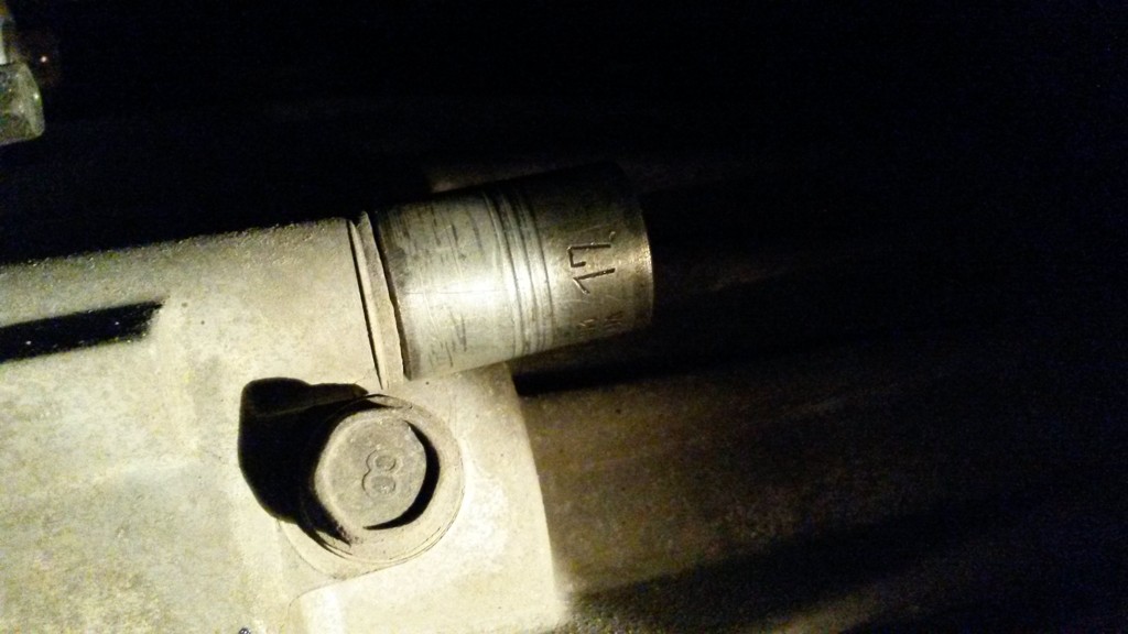

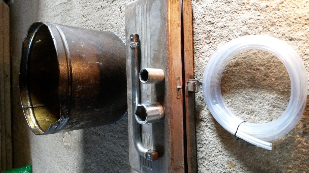

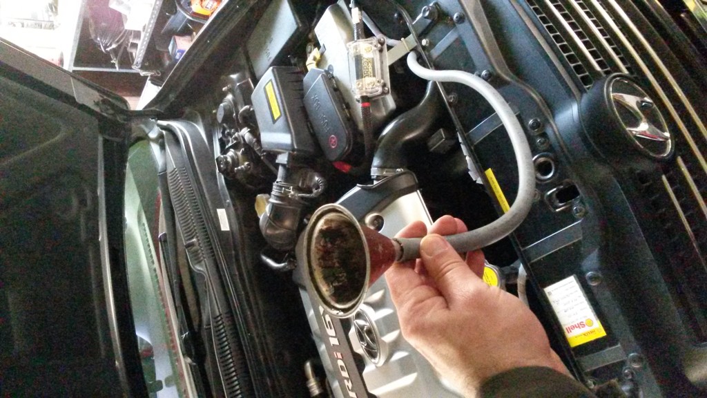

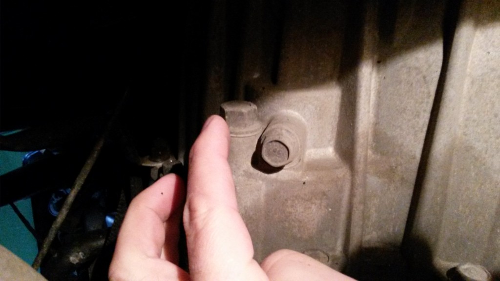

V prvom rade si musime pripravit potrebne veci k vymene prevodoveho oleja. Hadica, lievik, kluce 24 a 17 (najlepsie nastrckove) a nadobu na stary olej (aspon 3 litrovu).

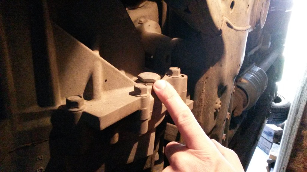

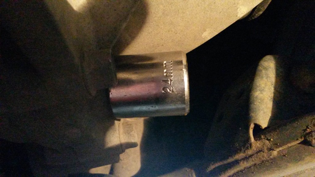

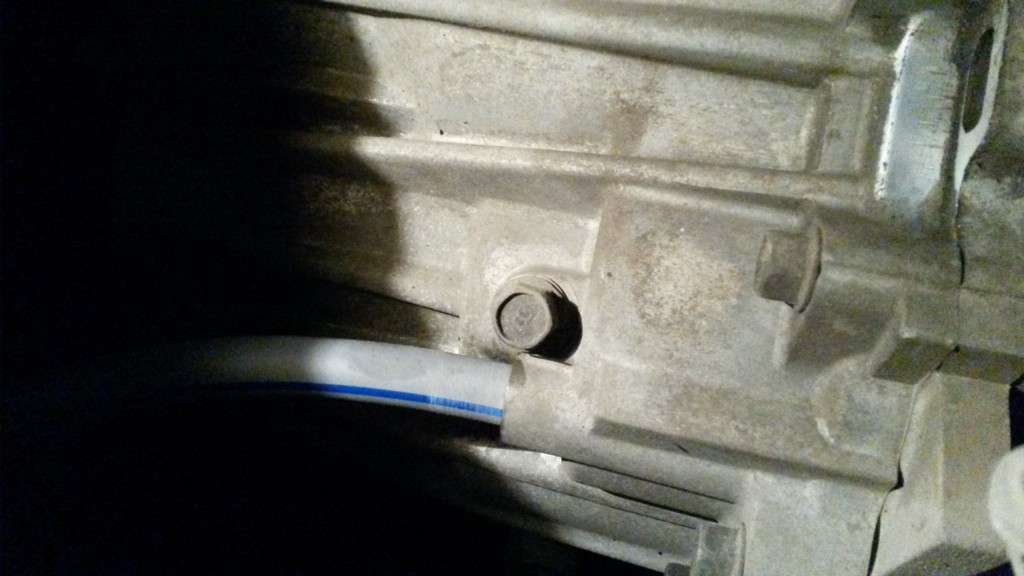

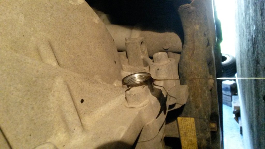

Mierne povolime skrutku z plniaceho otvoru klucom 17, pripravime si nadobu a nasledne povolime a odskrutkujeme skrutku z vypustacieho otvoru s klucom 24. Popri vytekani stareho oleja je mozne vyskrutkovat uplne skrutku z plniaceho otvoru, aby olej rychlejsie vytiekol. Ak je vsetok olej vonku, naskrutkujeme skrutku do vypustacieho otvoru, nastrkneme hadicu do plniaceho otvoru a prestrcime cez motorovy priestor. Vlozime do nej lievik a pomaly plnime novym olejom (2l). Po naplneni, opatrne vytiahneme hadicu, poutierame miesto plnenia a zaskrutkujeme skrutku do plniaceho otvoru. A hotovo :D
