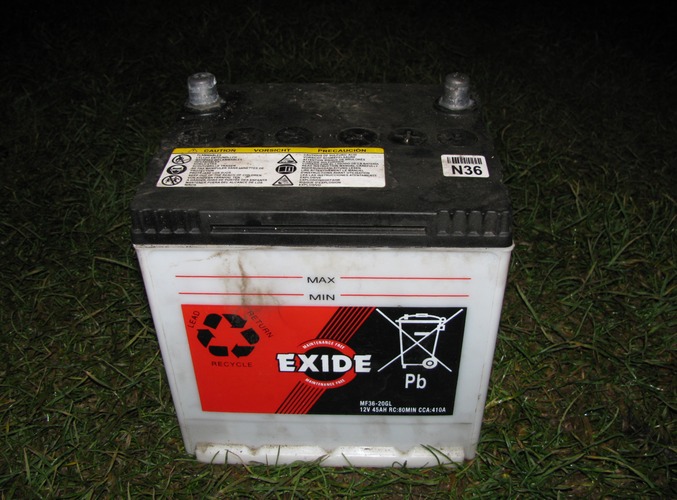

Původní baterie EXIDE 45Ah, 410A mi klekla po 3 letech.
Nahradil jsem ji baterií YUASA 44Ah, 360A Calcium. Rozhodovaly shodné rozměry, podobná kapacita, a výborná cena kolem 1.200,-Kč za baterii s vápníkovou technologií. Nižší startovací proud neřeším, ani při startování v zimě jsem nepozoroval nějaký rozdíl oproti původní baterii.
Při montáži byl trochu problém nasoukat ji do izolačního obalu, který byl na původní baterii, ale při troše opatrnosti a trpělivosti se to podařilo. Druhý zádrhel bylo madlo, za které se baterie přenáší, které po namontování pólových svorek nelze zcela sklopit, ale vůbec ničemu to nevadí, pod kapotu se to vejde, nebo se dá i odstranit.
Doposud spokojenost, baterie od renomovaného výrobce, vyšla dobře v testech, kde naměřili vyšší kapacitu, než je udávaných 44Ah.
Ilustrační fota přikládám.
- exide i20.jpg (112.27 KiB) Zobrazeno 5140 x
- yuasa-ca44.jpg (49.47 KiB) Zobrazeno 5140 x
