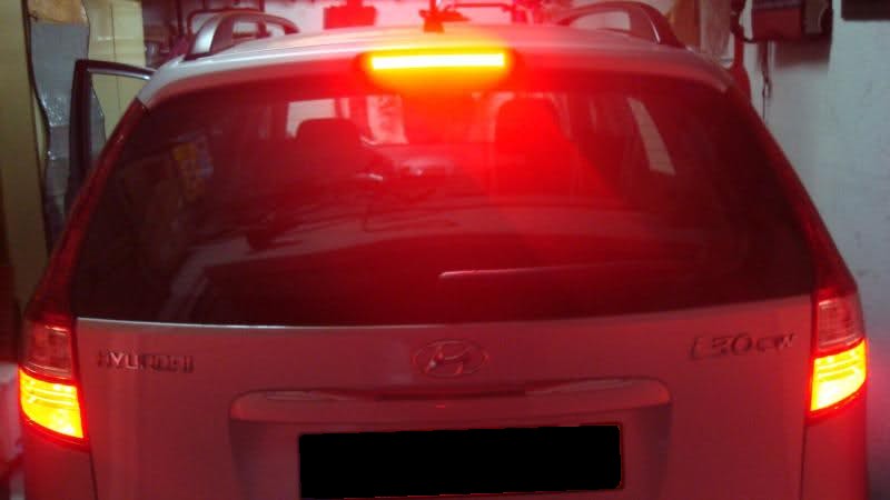

Předem se omlouvám, jestli jsem někde přehlédl podobné téma. Chci se zeptat, jestli mě nešálí zrak.
V zadních světlech i30 CW mám dvouvláknové žárovky, ale svítí jen jako zadní světla (jedno vlákno).
Po sešlápnutí brzdy se rozsvítí jen spodní brzdová světla a jedno to diodové nade dveřmi. Je to tak OK?
Ilustrační foto:
Ilustrační foto:
- image.jpg (68.49 KiB) Zobrazeno 4078 x

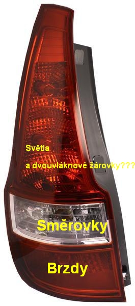

Tady máš tovární zapojení světel na i30cw. Brzdy jsou pouze úplně dole, tudíž netuším, proč je tam dvou vláknová žárovka. Jedině mě snad napadá, pokud nejsi první majitel, že ten původní už experimentoval s grafikou zadních světel.
Netron: u i30cw jsou zadní mlhovky jsou samostatně v nárazníku, nemají jakýkoliv vliv na koncová světla.

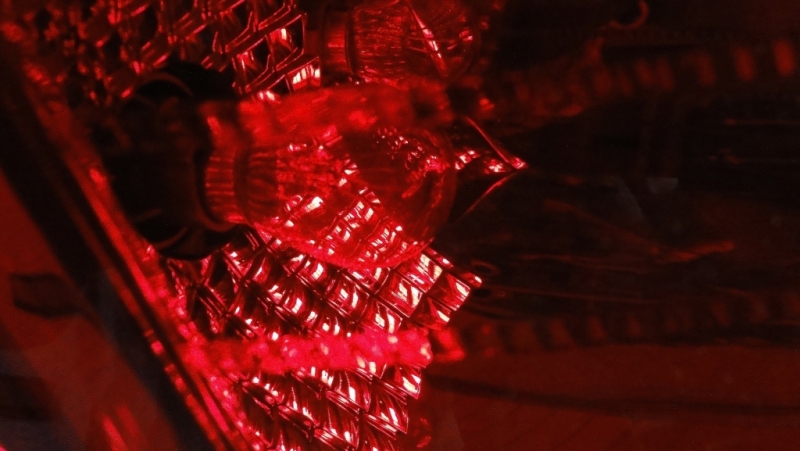

Ano takto mi to svítí. Je tedy možné že by pohledem do zadních světel zvenčí vznikl dojem dvouvláknové žárovky (optický klam)? Ty dvě vlákna tam prostě zřetelně vidím. Asi budu muset rozebrat světlo a vyndat žárovky. Zkusím sem dát foto.

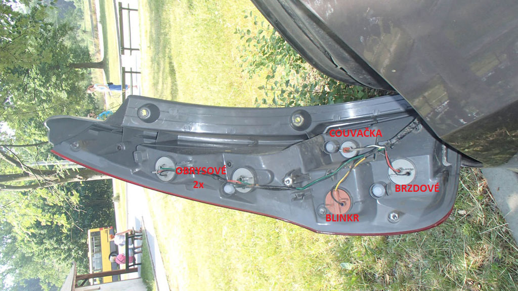

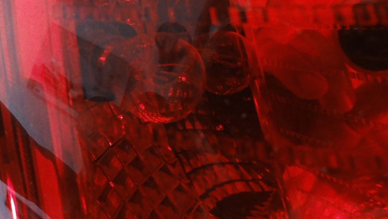

Slíbené fotky, snad to také uvidíte, musel jsem je dost zmenšit. Funkce je mi prozatím neznámou
Máte tam také ještě někdo dvouvláknovky
- i2.jpg (238.28 KiB) Zobrazeno 3953 x
- i1.jpg (238.12 KiB) Zobrazeno 3953 x

Na prvním obrázku je vidět, že k obrysovým světlům vedou tři vodiče, kostra, obrysovky a brzdy. Také mi tam brzdy nesvítí, asi to není někde ve vnitřním zapojení připojeno.
