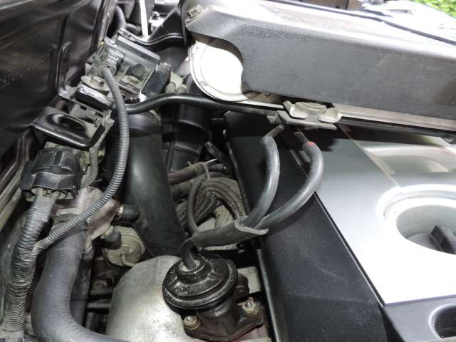

byl jsem na diagnostice v servisu, tam to ukázalo nízký tlak vzduchu a vysoký tlak paliva. pokoušel jsem se načíst si číslo turba, ale nějak jsem se k tomu nedostal. Na to nemám čas ani nářadí. Je divné, že mi neustále spadává hadička z regulačního ventilu, která vede k Agr ventilu. Připadá mi to, jako by byly zpřeházeny hadičky. Přeci v nich by měl být podtlak, tak že by nemohla svévolně padat. Našel jsem tady fotečky jejich zapojení, ale zřejmě je to jiný model, protože mi to přestalo táhnout úplně. Fotečky by měly být údajně z modelu 2003, já mám zřejmě zase jinou modifikaci. Nemáte náhodou někdo nějakou fotečku ze strany palivového filtru pod intercoler?
Picaso
Příspěvky: 307
Registrován: 16 úno 2010, 11:47
Bydliště: Zábřeh
Re: výkon motoru
Příspěvek od Picaso »
Tady máš fotku hadiček.Je to ročník 2001 motor D4EA CRDi 83kW.Ta levá vede do EGR ventilu a ta pravá někam dozadu za motor.Snad ti to bude co platné.

Díky za fotečku, je povedená, ale tuším zase nějakou zradu. Při mé smůle je to opět nějaký přechodový typ, nebo jiná modifikace. Tady jak jde hadička k Egr ventilu, tak já tam mám rozdělení na 3 a i ten elektroventil je jiného typu. No uvidíme co dokáže autorizovaný servis.

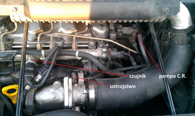

ak tam máš tri hadičky tak máš na saní klapku ktorú má po naštartovaní otvoriť podtlak zo zelenej hadičky ak ju neotvorí nepustí ti tá klapka vzduch .klapka je pod plastovým deklom na motore vpredu na saní .na obrázku označená ustrojstwo.
