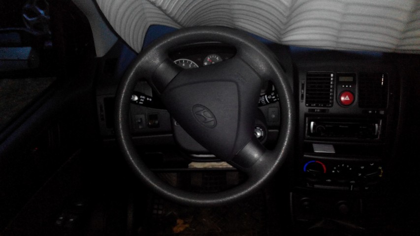

V pohode, ved pre to sme na fóre aby sme si poradili :) takže u môjho getzu je to zamknuté v takejto polohe.
IMG_20150818_195325 (Small).jpg (102.48 KiB) Zobrazeno 2747 x

Ahoj, tak jsem dnes zkoušel dát volant do polohy, dle Vašeho návodu a zamknutí volantu bylo úspěšné.
Moc díky za návod i foto. Až budu mít více zkušeností s Getzem taktéž rád někomu pomohu.
