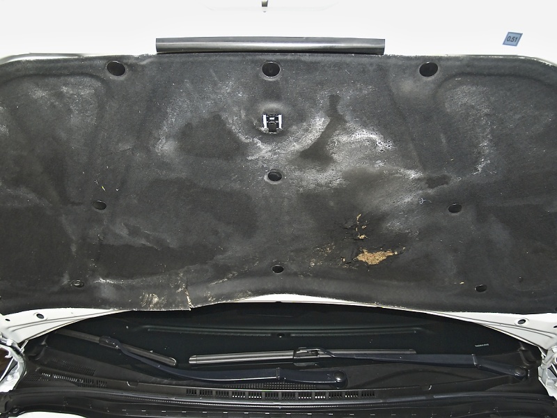

Problém, který bych potřeboval pořešit a nikde jsem nenašel odpověď je tento: parkuji ve stodole a na motor se mi dostalo jakési zvíře. Vypadá to spíš na kočku než kunu, kabely zůstaly vcelku. Trochu to ale okousalo spodní polstr haubny, na jednom místě je dokonce natržená. Chtěl bych ten původní polstr sundat a prostory mezi zpevněním haubny vyplnit samolepicí izolací. Bude to dostačující ochrana před teplem od motoru včetně jeho odhlučnění? Pakliže je to možné, poradí někdo zkušenější, jak postupovat?
Dík za odpovědi.
Původní polstrování haubny

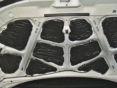

Viděl bych to jen na vyplnění míst mezi žebrováním nebo jak se tomu říká spodku haubny, to by mohlo stačit a vypadalo by to i docela slušně na pohled.

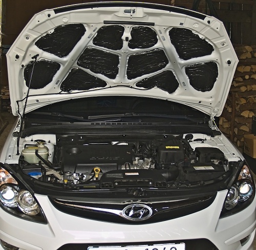

Tady je výsledek:
Jinak je postup zde: https://www.hyundaiclub.net/viewtopic.php?f=60&t=14382

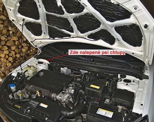

Na toto místo jsem nalepil psí chlupy - použil jsem oboustrannou lepicí destičku, která se dává do květináčů, aby mušky neotravovaly...
Výplň v detailu.
Výplň v detailu.
Výplň haubny
Výplň haubny
