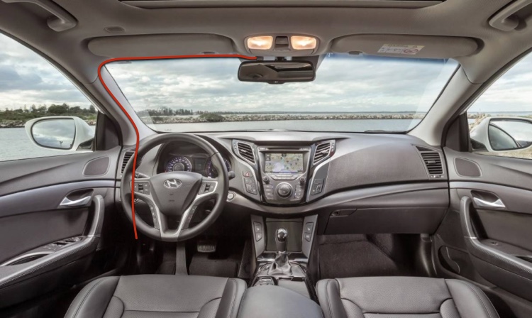

Prečo napájaš kameru cez USB? Prečo máš napájanie pod sedankou? Kde si sa tam napojil? Nedáva mi to zmysel. Auto je napájané +12V a USB funguje na +5V. Ak chceš kábel skryť, USB napájanie nie je šťastné riešenie. #-o
Kábel zasunieš veľmi ľahko pod tapacír pod strechou, tam ti nemá čo vysieť. A stĺpik sa dá jednoducho demontovať a od A stĺpika sa pekne dostaneš do palubovky a ďalej dole. Posielam ti easy nákres, kadiaľ by mohol ísť kábel.
V pohode ti poradím ak budeš chcieť, mal som vonku palubovku a nie len to, viem ako to celé vyzerá. :wink:
Na ventiláciu zabudni. Bez urážky, ešte som takú somarinu ako ťahať kábel vo ventilácii nepočul. :P

Dakujem robertbulko velmi dobre poradil a pomohol, nasiel si cas aj zavolat super..vsetko hotove a je to super...
