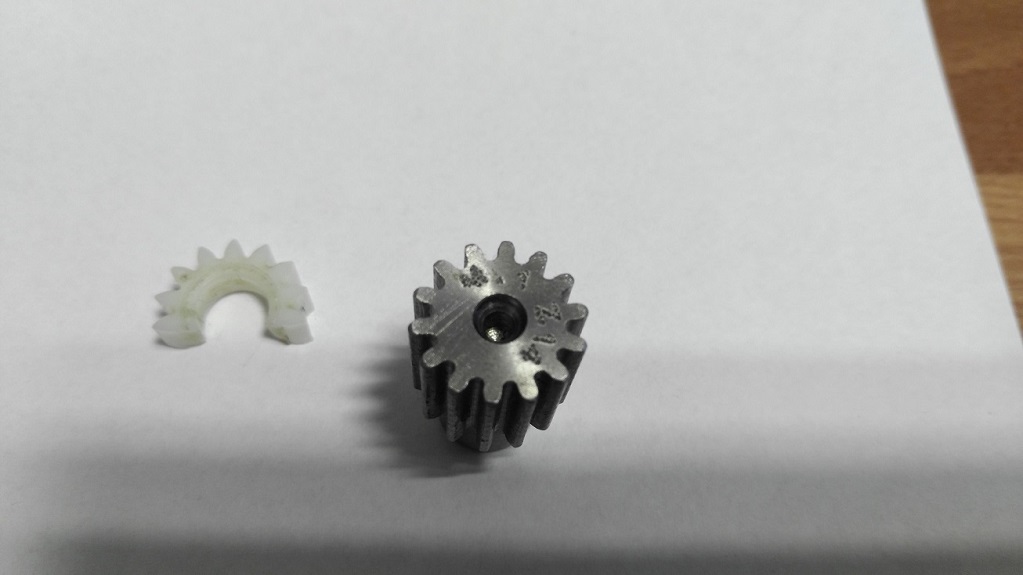

při zasouvání (el.) bederní opěrky u řidiče se ozval lupavý zvuk, jako by něco přeskakovalo. Podotýkám, že opěrka už byla stáhlá. Pak to při stisknutí tlačítka začlo "lupat" a opěrka už nevyjíždí. Předpokládám, že něco z něčeho vyskočilo. Umí mě s tím někdo poradit?

ahoj,
už som to opravoval na šoférovej sedačke, ale nenafotil.
skúsim ti to popísať.
rozobrať opierku chrbta zo zadu, je to plast po celej opierke.
vľavo dole je motorček s prevodovkou. vytiahnuť von.
v prevodovke sú 3 plastové ozubené kolečká. všetky 3 boli rozlámané.
kúpil som toto:
http://www.components.sk/produkty/Ozube ... riame-zuby
stredovú dieru som upravil na sústruhu.
neviem presne aký je to modul (evolventa ozubeného kolesa), myslím že 1 alebo 1,5.
potrebuješ vedieť počet zubov, modul zuba.
ešte mám jedno v práci, odfotím a pošlem ti foto.
no a vymeníš za tie plastové polámané a funguje to. :-)

presne som kúpil toto:

14 zubov, modul 1
