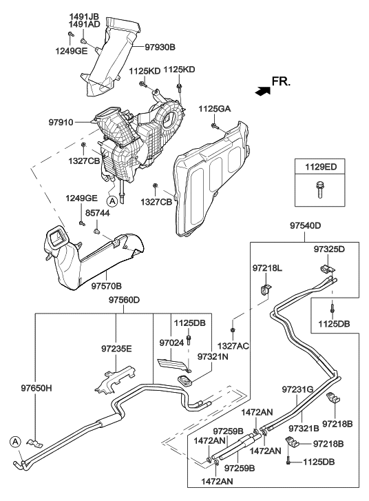

Re: Prohnilé trubky topení
Ahoj michal_ix55,
koukal jsem po tom čísle dílu a to je ta druhá půlka rozvodu aspoň viz. plán co mám tak jen aby ti nepřišla ta půlka kterou nepotřebuješ.
- to tvoje číslo ND je ta levá část což je předek a na fotce máš zadek a to má jiné číslo ND
Koukám, že ten rozkres je opačně takže sorry chyba na mé straně asi to vedro ...
Mě to vyhledal přijímací technik podle toho fota primo v hyundai. Tak doufám že mi dojde co ma. Jelikoz je to na objednání až ž DE tak snad ví co to je.
