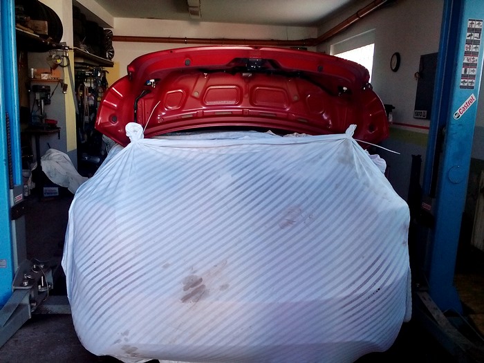

Já mám nastříkáno a impregnováno jen za matroš, práci si šéfuji sám. Sice né každý má tu možnost si s tím sám hrát, ale ta cena okolo 8 tisíc je hodně.
Na Matrixovi viz odkaz: https://www.hyundaiclub.net/viewtopic.php?f=108&t=32724
jsem použil obyčejný Konkor na podvozky, padlo na to 4kg když stříkám, tak pořádně
Do dutin Motip, 2 plechovky, až to lezlo dírkama ven.
No a smradu v autě bylo 14 dní.
