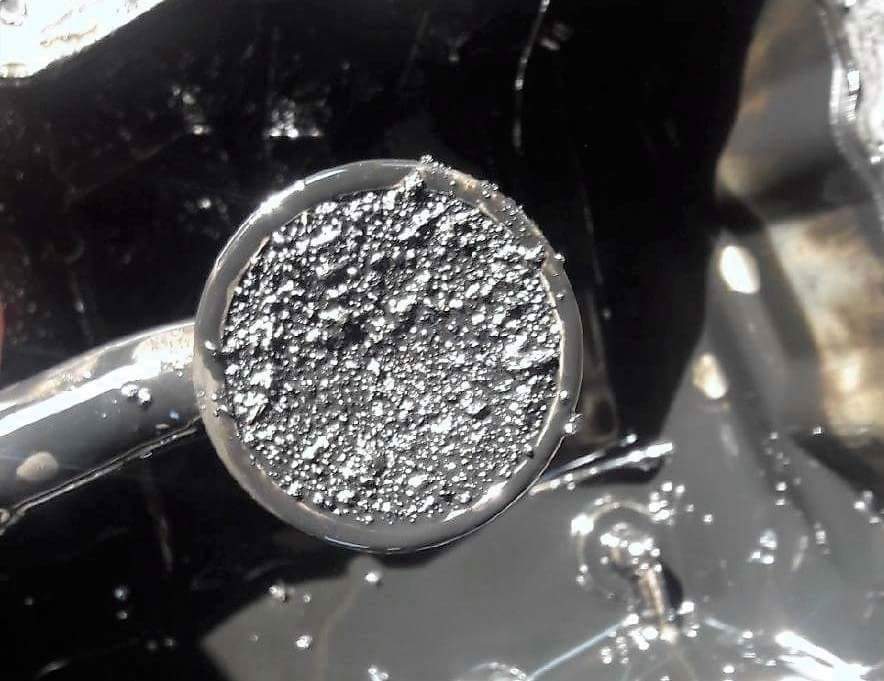

Zdravím Sanťáci, opäť sa podelím o ďalšiu skúsenosť s mojím 10r. Kórejčanom...zase mi odišlo riadenie, ale to bude v inej téme :D ...a mechanik mal času kým príde servo riadenie po oprave a či som už čistil sitko v olej. vani lebo v poslednej dobe už mal 2 SF so zadretým motorom...samozrejme že som okrem pravidelnej výmeny oleja nič také nerobil. Aj keď som to asi pred 2 rokmi žiadal v Author.sevise Hyundai, tak ma odbili že je tam vela rozoberania a pokiaľ nemám žiadnu chybnú hlášku, tak to nemám riešiť. Asi 1 týždeň po poslednej servis. prehliadke a samozrejme výmene oleja mi začala v tiahlom kopci preblikovať kontrolka nízky tlak oleja, ale vtedy som si myslel, že je to nízka hladina oleja, ale keďže oleja bolo MAX., tak som to neriešil a z času na čas začala blikat a stále zhasla a keďže teraz bola na to príležitosť, tak sa to rozobralo a ževraj možno ešte 1000km a motor je v háji(prikladam foto), sitko bolo úplne zapchate, ževraj karbón a muselo sa kúpiť nové, nedoporučuje čistiť, vaňa sa kompletne vyčistila, nový filter, nový olej, všetko vyzerá super :D . V mojom SF bol stále olej Castrol, zo začiatku Profesionál 5w30 a neskôr som dával EDGE 5W40 TD. Neodporúčali mi miešať olej SHELL, aby sa neuvolnil karbón a aby neboli ešte väčšie problémy, ale keďže Hyundai ukončil servis s olejmi Castrol a prešiel na SHELL, tak som si olej nosil sám. Momentálne už Castrol v SF nemám, mechanik mi ho odmietol dať, ževraj je to najviac pančovaný olej a najviac karbonuje, mám tam SHELL ULTRA 5W30 a musím prísť na výmenu oleja po 10.000km.

Teraz pri vymene oleja pri 150.000 km som tiez uvazoval zhodit vanu a cistit... ale pozrel som dnu kamerou a vana, potrubie k filtru aj spodok vyvazovacich hriadelov bol kovovo leskly. Olej som vypustal skor horuci po prichode domov a cez noc nechal odkvapkat. Rano som dal dnu kameru a prekvapilo ma, aky bol motor cisty. Nikde ziaden olejovy film ani zmolky. Casto vytacam cez 4000 otacok uz po 1nom kilometri. Olej SHELL 5W30 podla stranky shellu, vzdy 6 litrov, z eshopu pri Trencine. Za 15.000 km auto spali cca.1,5 litra oleja, po stred mierky medzi ryskami, takze nedolievam. Teraz som nalial TOTAL QUARTZ?
Podla tej fotky to vyzera, ako keby ten olej nebol meneny aspon 60.000 km, nemusia byt z poslednych vymen, mozno je to vysledok starostlivosti servisu pocas zaruky, olej nemenime, len dolejeme ...

Včera som vymenil sítko na olejovom čerpadle :) Tak robota to je na ..... Dať dolu olejovú vaňu je umenie , náprava zavadzia . My sme dali vaňu dolu tak , že sme povolili silentblok na motory a trochu nadvihli motor aby bol skríža . Potom sa nám podarilo milimeter po milimetri posúvať vaňu až sme ju dali dolu . Sítko bolo čisté , ani som ho nemusel meniť , ale som ho vymenil , nech je kľud .

Jojo kastroool... Podmrimermerna kvalita za nadpriemernu cenu. Mam s accentom 280000km/10rokov a motor je cisty vratane vstrekov. Dodrziavam interval 15000km a lejem tam od zaciatku Total Quartz 9000 (5W40)

Ja dávam shel helix ultra a mením tak 10 - 11 tis. km. Len som nevedel , čo dával predchádzajúci majiteľ , tak som to radšej skontroloval v akom stave je to sítko ;)

To ErosKE
pozri topic, tam som rozpisal ten akoze karbon na sitku.
https://www.hyundaiclub.net/viewtopic.php?f=48&t=30523
a sitko islo v pohode vycistit
