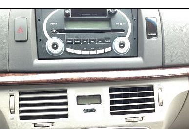

Demontoval někdo rádio za Sonaty použitím montážních přípravků? Nemůžu ho vydolovat.

Bohužel to je jiný typ. Nemohu vydolovat rádio po vložení tyček do otvorů v rádiu a nechci to rvát.

Nikdo mi nic nenapsal, tak jsem pátral na youtube. Musí se odloupnout lišta pod rádiem ke spínačce a postupně se odšroubují šrouby ovladačů po obou stranách autorádia.
