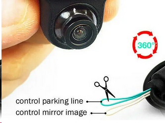

Mám koupen hyundai i40 1.7, rok 2013 a couvaci kamera mě ukazuje obráceně strany, kdo mě poradí co s tím, děkuji
mozecek
Příspěvky: 749
Bydliště: Olomouc
Re: Couvací kamera
Příspěvek od mozecek »
tak hlavne jsi nenapsal jak k tomu doslo .. s prohozenyma stranama jsi to asi jako nove nekoupil ze? jestli mas kamerku dodatecne montovanou tak je otazka co je to zac. Prodavaji se kamerky co maji vyvedene ocko z dratu a pokud je potreba tak se ono ocko prerusi a obraz se prohodi. Samo sebou neni to pripad vsech takze je mozne ze to uz nijak jednoduse nenapravis, resp jednodussi a levnejsi bude koupit spravnou kameru.
