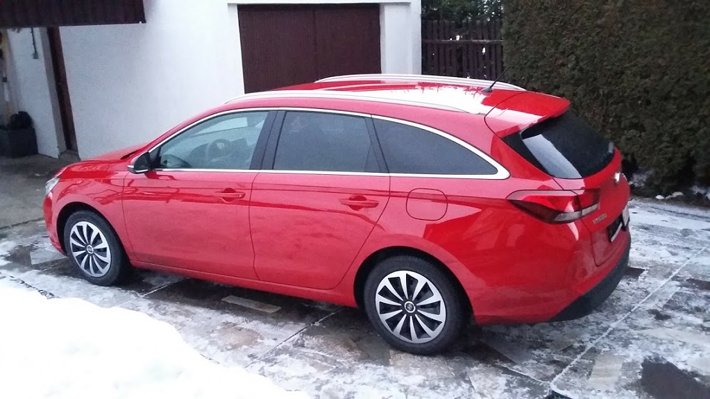

Ahoj.
Som tiež čerstvým majiteľom I30 ky. Riešil som to isté. Nechcel som na zimu Alu disky ( zlé skúsenosti ). Ja som objednával 16 ky plechy ( 6,5x16 5x114,3x67 ET50 kód: 6595 ) - po 49 euro/ks. Chcel som 15 ky, ale bolo mi povedané, že mi tam nevojdu. ( Mám 1,6 CDRI - 100 KW )
TPMS som objednával zvlášť na plechy od pána z DK ( Bazoš ). Všetko sa krásne spárovalo po cca 10 km.
