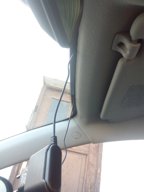

Zdravím, většinou tam jdou ty kabely namáčknout i bez demontáže čehokoli, myslím, že i áca tam má na to štěrbinu, večer na to kouknu ;)

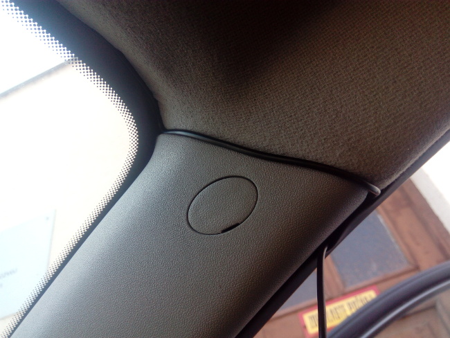

Tak jsem v autě našel jen novou nabíječku, se kterou jsem to zkusil bez demontáže čehokoli, jde to a docela to tam i drží ;) K prahu to svést pod těsněním dvěří.
Kablík od nabíječky má přůměr zhruba jak 2,5mm drát, zítra mohu pokud budete chtít vyzkoušet i něco silnějšího

Tak jsem se do toho pustil, krytka držáku šla odloupnout šroubovákem, háček zavěšení druhé strany clony má zezadu šroubek, po odšroubování visí ještě na takovém "cundru", na třetí pokus to šlo vytáhnout, kryt pravého sloupku (viz první fotka od kyrmona) nahoře krytka, je tam utopený šroubek, vrchem odklopit a spodem potáhnout směrem do kabiny, je tam takový zářez, který se musí vysunout. Možná to někomu pomůže. Všem děkuji za rady. :D/ :hyu:
