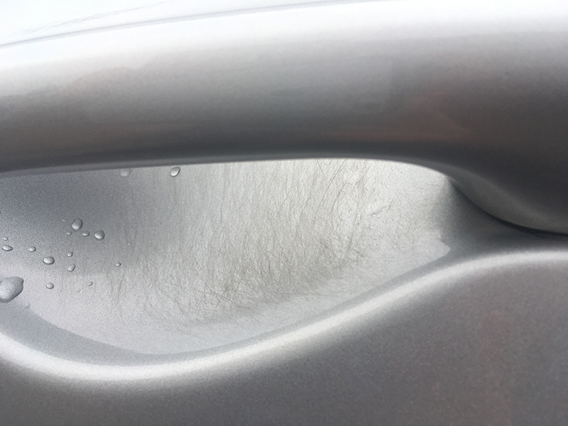

Svojí i30ku jsem kupoval z druhý ruky a mezi kosmetickými nedostatky, který mi od pořízení žraly patřily i poškrábaný misky pod klikama dveří. Teď přes svátky byl trošku čas a konečně jsem se k tomu dostal. K odstranění jsem použil utěrku z mikrovlákna a abrazivní pastu Menzerna 400 (Heavy Cut). Jedna miska zabrala cca 5 - 10 minut.
Před:

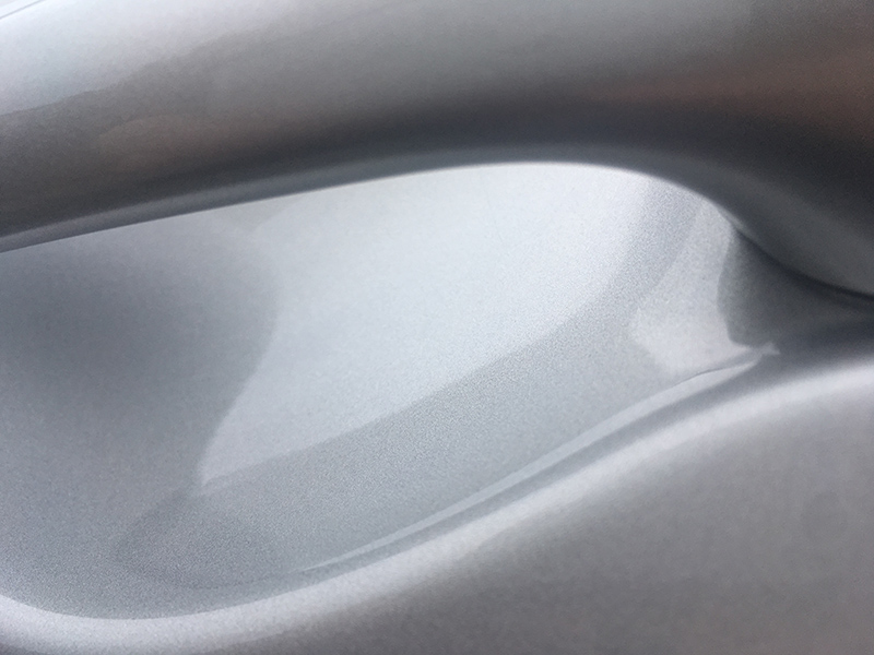

Příspěvek od Kamílek »
Po:

Krásná práce =D> =D> :wink: :wink:

mam to dokatovane podobne, dokonca aj na zadnych dverach... a nikto u nas bezne prstene nenosi a vzadu sedavaju iba male decka, je to len s normalnych prstov(nechtov), konec koncov, inak by sa to nepodarilo zalestit pastou za 5min. Kazdopadne dobre vediet, ze sa to da takto zalestit :D/

Paráda =D>
Kde si kúpil tú pastu a čo stála?

idam.i - kupoval jsem tady https://www.autolaky-eshop.com/menzerna ... ml_z42645/, ale pokud bys jí chtěl jen na ty misky, tak bych zkusil poptat nějakýho autolakýrníka nebo detailera, jestli by tě neprodal nějaký vzorek :)
Příspěvky: 9224
Re: Poškrábané "misky" pod klikama
Díky,vyzerá to super.
Tých 10 "éčiek" ma nezloží a ono sa toho po zime najde viac,čo bude treba vylepšiť. :cry: :evil:
