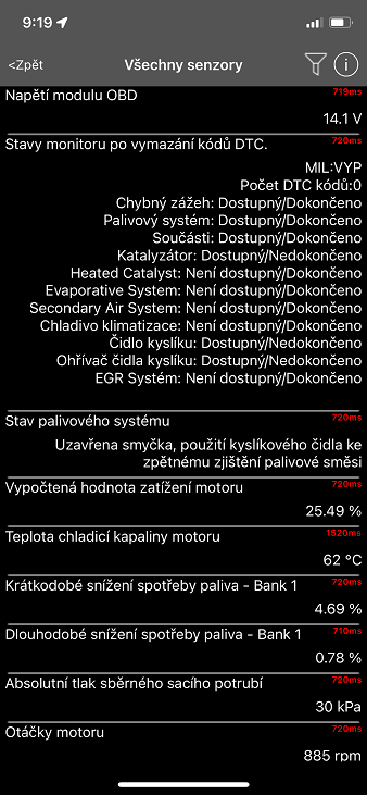

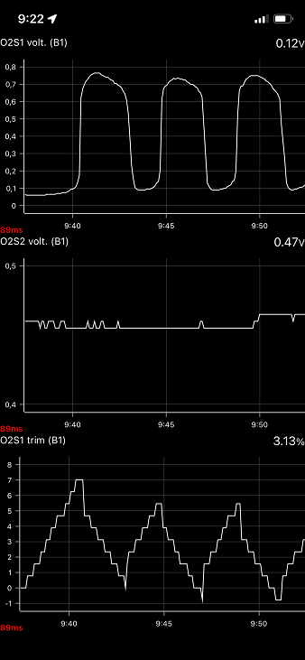

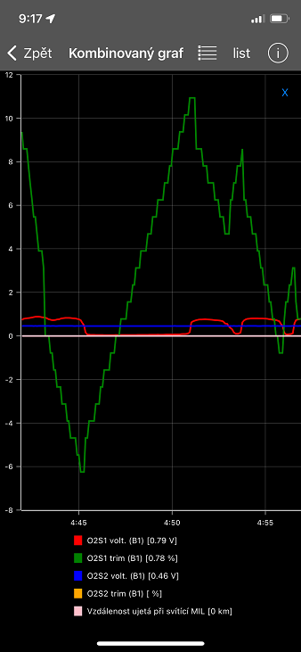

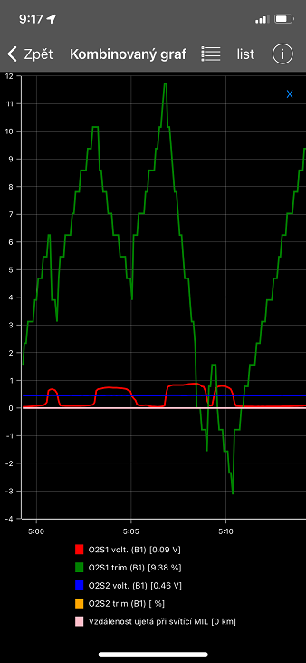

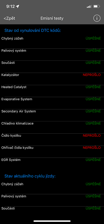

Přítelkyni prý zablikala kontrolka motoru po nastartování a po chvíli zhasla, žádný houpání volnoběhu, žádný škubání ani nižší výkon.
Diagnostika ELM327 mi nevyčte žádné kódy, ale k ECU se připojí a vyčte data ze senzorů a podle dat to vypadá na závadu lambda sondy za katalyzátorem, je to tak? Nebo nějaký jiný tip jako díra ve vlnovci? :)

ale někde jsem vyčetl, že 0,45V stabilně je správně, tak nevím..
