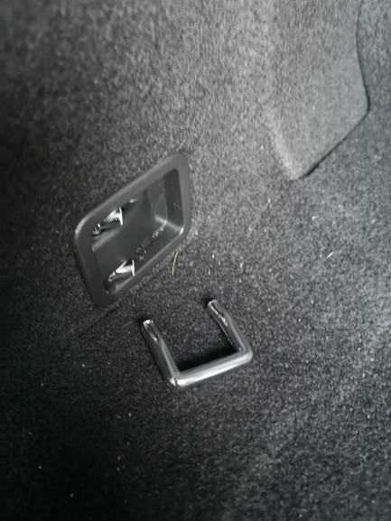

Vážení majitelé nové verze i30/2016-19.
Chtěl bych Vás upozornit na docela zarážející skutečnost,kterou jsem si dnes potvrdil u svého vozu. ](*,) ](*,)
Takže si to,kdo tuto záležitost v autě máte zkontrolujte a podle zjištěného stavu zaujměte stanovisko.Napadlo by mě ledacos,ale že tato věc bude z plastu... :roll: :shock: :shock:

Ja som si to potvrdil už rok po kúpe auta a tiež som čumel ](*,) ako to je možné

To čumím, nedalo mi to a vyběhl jsem hned ven a vyzkoušel jsem, prostě plast ](*,)

Jojo, to mě taky hned zarazilo při prvním prolejzání auta po koupi... Fakt dobrý leda tak na natažení sítě, nic jinýho bych tam nedával.

Tak můžu potvrdit, ](*,) Kona taky.
IXo prohlídnu doma.
Ale asi to je všude stejné

V Tucsonu se ani nenamáhali zákazníka "opít rohlíkem" - natvrdo černý plast. Ať žijí úspory na nesprávném místě ](*,)

IX20 2019 má oka železná

Ja jsem presvedceny,ze uspory se nedelaji jen u teto znacky. V teto cenovce je to naprosto spotrebni zbozi,dnes skoro jak rohliky :-) Pravda...,tyhle umela ocka je teda podpasovka,pak clovek premysli na cem jeste setrili,kdyz dokazi tohle...

Také mě s těmi oky H. doběhli a jedno mi prasklo. Na druhou stranu, i kdyby byla kovová, tak se vyrvou i s tím plastem.
Vymontoval jsem celou plastovou vanu, ve které jsou tato oka uchycená (4 šrouby). Na kovovou část rámu pod plastovou vanou upevnil na každou stranu popruh.
Namontoval jsem vanu zpátky. Popruhy zůstaly mezi vanou a zadním prahem. Na konce popruhů jsem upevnil kovová oka. Když je nepoužívám, tak konce popruhů s okem vkládám do těch malých přihrádek. Mám jistotu, že taková oka něco unesou v případě fixování většího nákladu.
