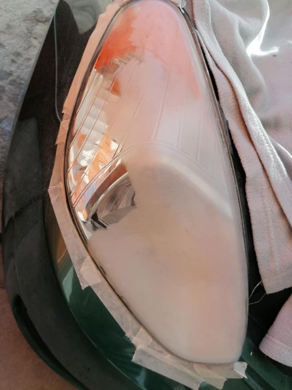

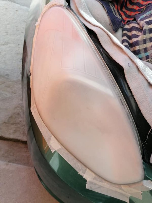

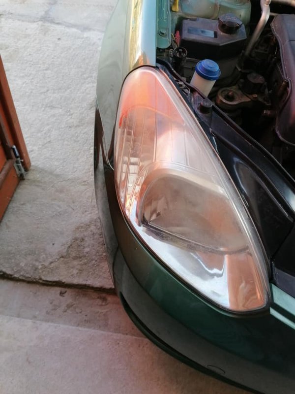

Začína krásne slnečné počasie, tak som sa pustil do renovácie svetiel. Dám fotky ak sa bude dat. Hodinka zhruba práca na jednom, ale stojí to za to. Brúsenie, leštenie, voskovanie. Neskôr prídu na rad lemy, ktoré chytá hrdza, kontrola podvozku, pretesnenie motora, leštenie komplet auta a interiéru... a dačo ešte vymyslím, nech mi čas počas lockdawnu rýchlejšie ubieha..

na tie lemy som zvedavy. mne odpadla farba co to drzala pokope a keby som chcel tak palcom pretlacim plech durch. smrdi to tym, ze budem musiet nechat vyrezat 10x10cm na oboch stranach a a nechat navarit nieco lepsieho.
