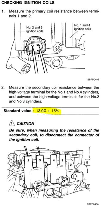

Ještě mě napadlo, jestli to nemohli odnést cívky, když jsem někoilkrát jel s nakousanými kabely. Dá se nějak poznat, jestli cívky fungují dobře?
