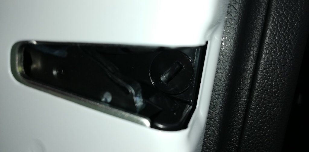

Ahojte, mám takú rýchlu otázku. Pri zamknutí s dialkovým ovládaním sa aktivuje alarm. Aktivuje sa alarm aj pri manuálnom zamknutí klúčom? Ďakujem

Takže moje najnovšie poznatky. Pri zamknutí kľúčom sa zamknú iba dvere vodiča. Alarm sa neaktivuje. Toto zamknutie (odomknutie) je vhodné iba pre stav núdze (vybitá batéria). Pre zamknutie ostatných dverí slúži manuálny prepínač v zámku (viď foto). Keďže parkujem na parkovisku pred bytovkou tak tento systém som využil pri odpojení batérie, tak, že som odpojil bateriu, pootáčal som otočné "čudlíky" na troch dverách, pozatváral a nakoniec som zamkol vodičové dvere s kľúčom. Vybral som batériu a zavrel kapotu. Po zapojení baterie stačí dialkovým odomknúť.
