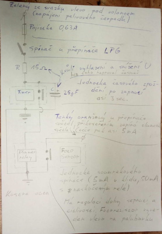

Já ji úspěšně provedl, nicméně je to práce pro lepšího elektrikáře, protože je to už určítý zásah do elektroinstalace.
Tady přikládám obrázek dvou modulů které jsem použil a schéma blokového zapojení. Kdyby byl vážný zájem, pošlu odkazy odkud jsem moduly koupil a přidám k tomu ještě nějaké podrobnější info.
