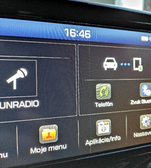

Čaute. Už dávnejšie som si všimol ako keby vertikálnu prasklinu na displeji rádia viď foto. Stalo sa niekomu z Vás niečo podobné? Na pohmat tam necítiť nič (žiadnu ryhu a pod ). Neviem či sú to vypálené pixely alebo čo. O mesiac mám druhú garančku tak sa to pokúsim reklamovať.

to vypadá spíš na vadnou řadu (sloupec) pixelů v displeji

valo84: Doporučuji reklamovat co nejdřív. Na multimediální systém je záruka 3 roky. Navíc když pošleš foto prodejci, resp. servisu, je možné, že do měsíce příjde nový díl (když bude reklamace uznaná) a vymění ti ho při servisce.

Tak som to nakoniec tesne pred koncom 3 ročnej záruky na multimediálny systém vyreklamoval... Vymenené za nový kus.
