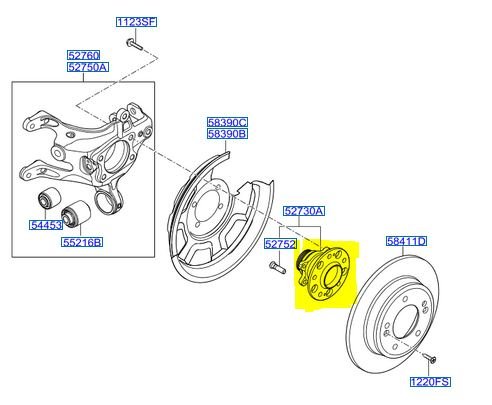

U zadní nápravy se mění náboj s ložiskem jako jeden celek:
i30-2012 náboj kola -zadní náprava.JPG (35.77 KiB) Zobrazeno 1044 x

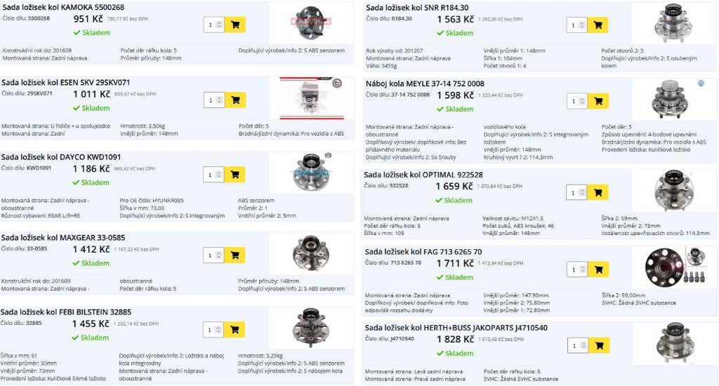

Výběr výrobců tohoto náhradního dílu je široký a ceny se pohybují v rozmezí cca 1.000 - 2.000,-Kč/ks:
i30-2012 náboj s ložiskem_zadní náprava.JPG (124.25 KiB) Zobrazeno 1044 x

Ty ceny nejsou tak hrozné. Co jsem našel já, tak to bylo všechno přes 3000. No tak mě to asi brzo čeká..
Děkuji za rychlé odpovědi
