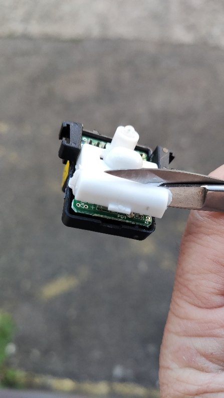

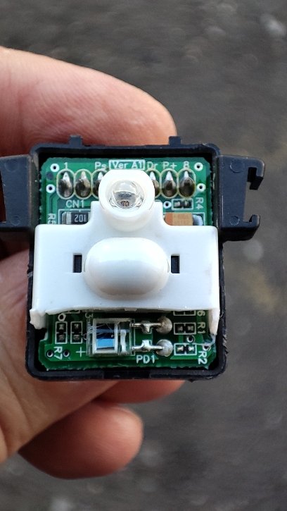

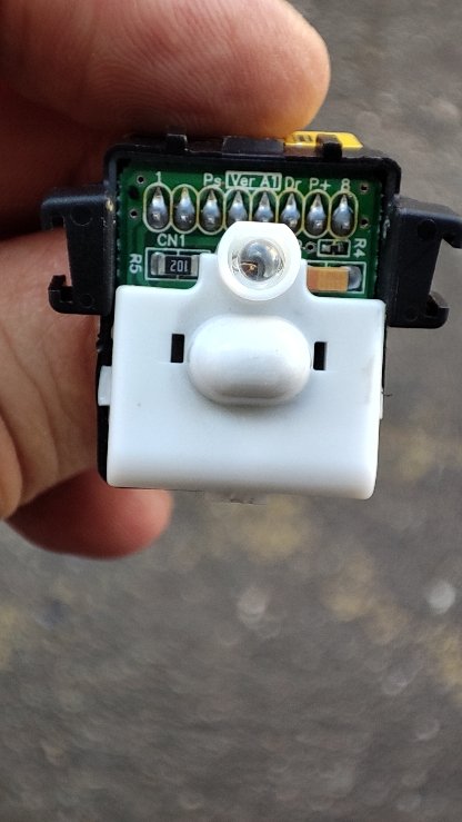

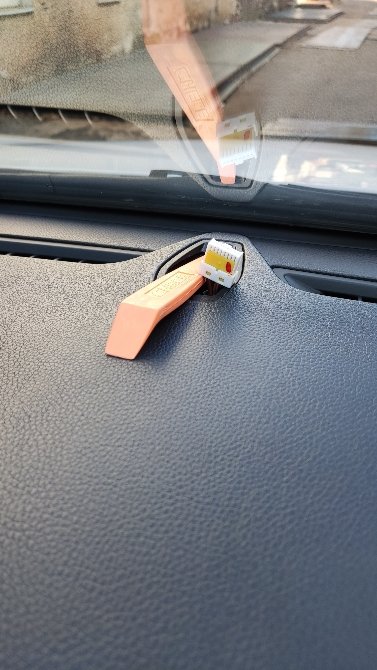

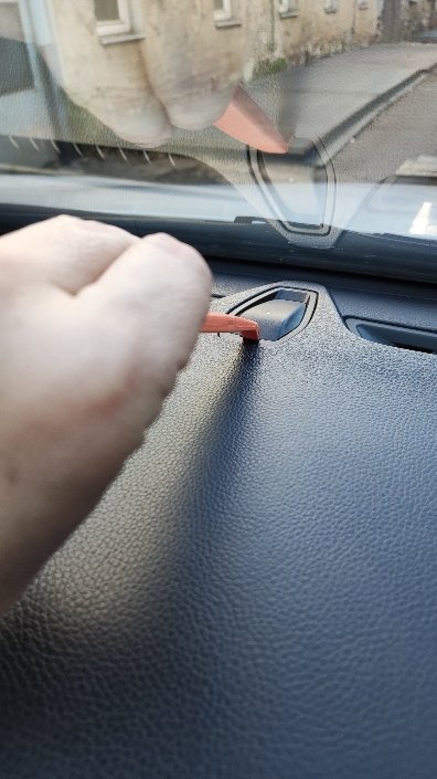

Jiz delsi dobu me hrozne vadilo, ze napriklad pri vyjezdu z tunelu se svetla nechtela prepnout zpatky na denni sviceni, i kdyz venku nebyla vubec tma, tak jsem se rozhod s tim neco udelat. Je ale mozny, ze zrovna jen to moje cidlo nefungovalo spravne, protoze jsem nikdy nikoho nevidel se na tohle stezovat!!? Kazdopadne po tehle uprave se citlivost cidla zvedla o min 50%, coz je pro mne skvely. Pred rokem jsem vymenil xenonovy vybojky za D3S led, takze castejsi prepinani svetel me vubec netrapi. Zabralo me to asi 20min a neni na to nic složitého.
