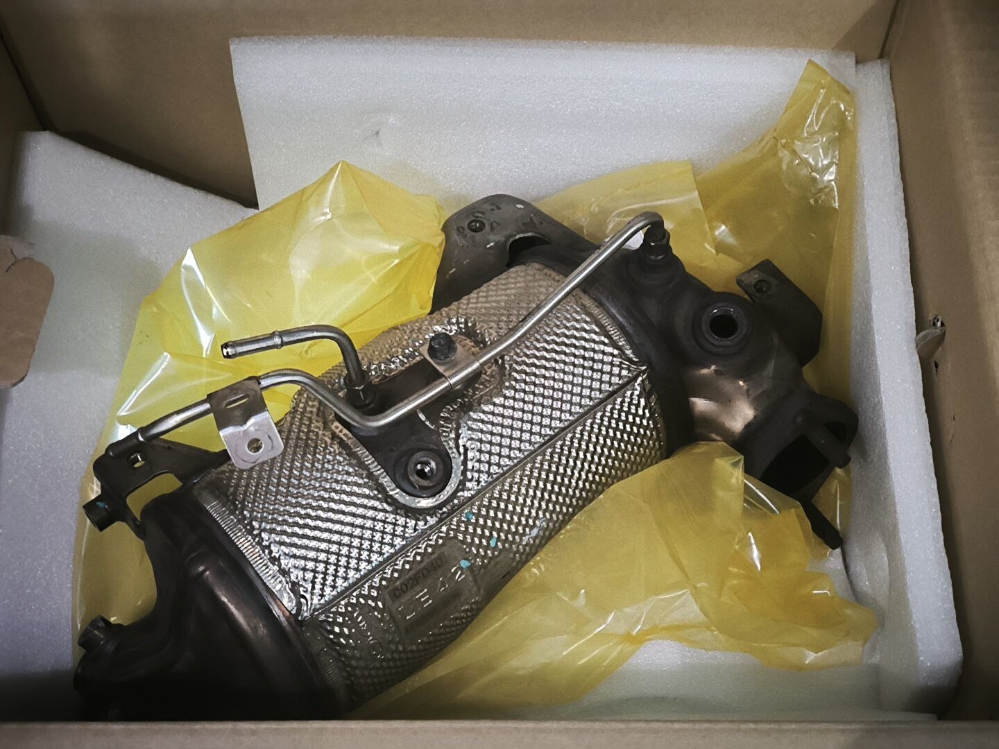

Bez otazníku Axeli - teď na 1,6 CRDi 85 kW rok 2019. Najeto necelých 100.000 km. Stejné symptomy - kontrolka motoru, hláška o kontrole výfukového systému.
Filtr se bude měnit příští týden.

Čo tá paráda stojí?
Re: kontrolka vyfuku
Věř, že to nechceš vědět...
