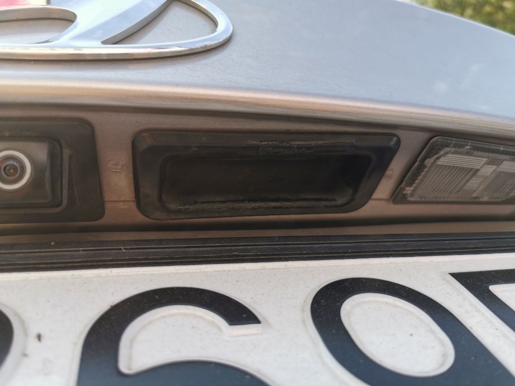

Vie niekto oem číslo prípadne cenu gumenej časti tlačítka otvárania kufra, karoséria kombi, viď. foto? Moje pošlo časom po 6 rokoch...

Číslo neznam, našel jsem to na aliku a přišlo mi to drahé, pak jsem šel do autorizaku a koupil to tam za necelých 700,- jen to tedy bylo asi za dva dny a bylo to asi o 300 levnejsi než na aliku. A životnost byla cca stejná, jen mi trvalo dyl než jsem to vyměnil.
Jinak neni to separe jen guma, je to komplet tlacitko

Takze cislo je 81260A6200, cena 30.70Eur. Vymena je teoreticky jednoducha a da sa to vylupnut z vonkajsej strany, no realita bola taka, ze kovove pruzinky, ktore to drzia boli zahrdzavene a bolo lepsie ich potlacit zvnutra, ked sa zmontoval zadny kryci plast.
