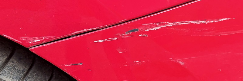

Ahoj,
jak řešíte u zánovních aut drobné škrábance, které jdou ještě rozleštit a není je nutno lakovat?
Na starým autě jsem to dělal pastou "Tempo na staré laky", ale to je vcelku destruktivní brusná pasta. Je něco šetrnějšího?
Do servisu s tím nepojedu.
Leštičku nemám.

Většina těch na fotce už rozleštit nepůjde, to je zralý na přestřik. Nehluboký škrábance v laku jdou dobře pastou Menzerna Heavy Cut 400.

Súhlasím toto už moc nerozleštíš.

Z fotky to neni dobre poznat, ale prijde mi, ze blatnik by mel jit vylestit (treba tou menzernou i kdyz ja bych vzal urcite jemnejsi, treba 1000, nebo radsi i 2500 a lestit dele), a naraznik, kde je barva odrena na plast, zakapne tuzkou s hrotem, pripadne paratkem. Vysledek nebude 100%, ale pokud nema havarijko s nizkou spoluucasti, rozhodne bude vzhledem ke kategorii auta rozumny. Pokud je blatnik i promackly, coz z fotky neni poznat, mel by to zvladnout udelat dulkar metodou PDR (bez lakovani).

Je mi jasne, ze to uplne rozlestit nepujde. To bile je lak ciziho auta, co mi to udelalo - to by melo jit dolu. Co se nerozlesti budu lakovat - budu ted delat neco na spodku dvouslozkovou odolnou barvou Telpur, tak s ni vezmu i to. Jasne, vysledek (navic stetcem) nebude jako od lakyrnika, ale to neresim. Jde mi spis o to, aby to nerezlo (ale nastesti je vetsina na narazniku, ktery je plastovy).
Jinak znamy mi radil to vzit nejdriv jemnym smirglem (2000) pod vodou a pak pastou...
