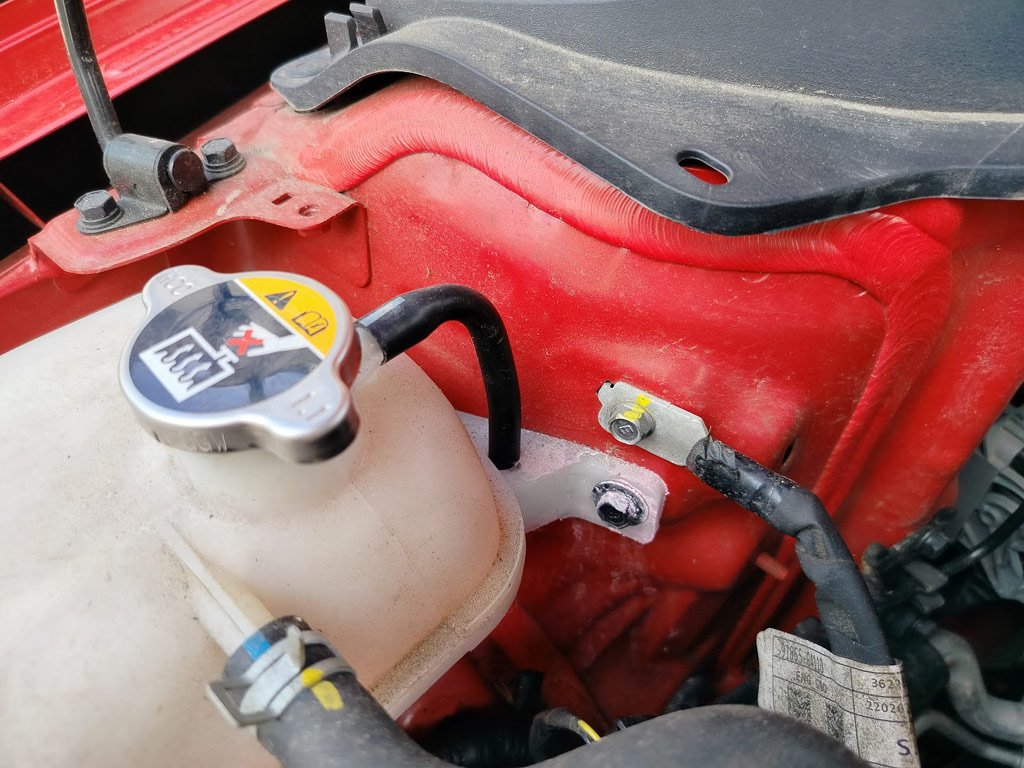

Szintén 1.5 dpi motorral szerelt autóm van (~38000 km, 2021). Nálam is fogy a fagyálló szintje a tágulási tartályból, valamint rajtam kívül 4 másik tulajdonosról is tudok.
Nálam kb 10000km alatt fogy max->min szintre (0,5L). Mindegy, hogy milyen körülmények között használom. Jeleztem márkaszerviznek, ahol 2x3 napra ott hagytam az autót, de nem találtak semmi folyás nyomot. Ja és nálam fagyálló szag van a motortérben a termosztát környékéről.
Először nagy nehezen tudtam egy EGR hűtő cserét garanciába, hátha megoldja a problémát, de nem oldotta meg.
Az importőr hülyének néz, hogy biztosan az orrom túl érzékeny, és hogy szerinte a tágulási tartály kupakja alatt lévő kb 4mm furaton át párolog el 0,5L fagyálló. Leragasztottam, majd késsel vékonyan megvágtam, hogy tudjon szellőzni. Azóta kb 2000km mentem, de teljesen száraz, fagyálló szag ugyan úgy van, nyoma nincs és fogy mellé.
Saját költségen elvittem a hűtőrendszert nyomás próbáztatni. Kb 18 órát volt nyomás alatt, de addig a manométeren nem volt szemmel látható elmozdulás. Kb 5ml fagyálló fogy 100 km alatt, nagyon minimális.
Importőr hárít, nem akar foglalkozni velem, a márkaszerviz meg addig nem bontja meg az autó motorját, amíg nincs kifelé fagyálló folyás nyoma. Valószínű befelé égetiheti el.
Most jutottam arra a pontra, hogy jogi útra viszem az ügyet. Biztos vagyok benne, hogy sok tulajdonost érint a fagyálló fogyás problémája, csak lerázza őket a márkaszerviz. Ha ez kiderül, itt óriási visszahívások lesznek.
Javaslom erőszakosak legyetek a szervizben.
Ha van friss információtok, szívesen olvasom.
