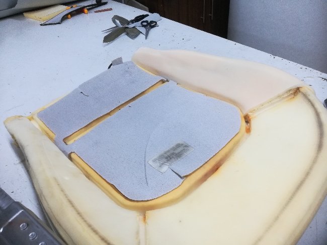

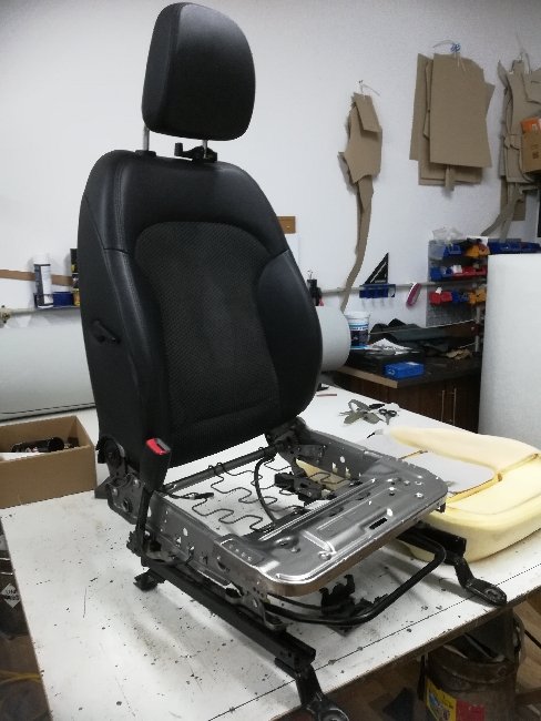

Ja som riešil výmenu časti poškodeného čalúnenia na ix35 . Demontáž a rozobratie je dosť jednoduchá, ale je lepšie ak ti poťah rozoberie čaluník ma v tom prax :wink:

Díky za fotky. Budu se na to muset mrknout, ale nějak poslední dobou není čas, ale zase kdy jindy než v zimě opravovat vyhřívaní sedačky.
