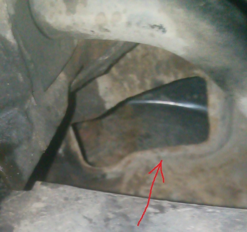

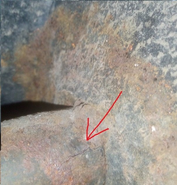

Ahoj lidi,
mám problém s děsným vrzáním od zadní nápravy, z pravé strany. Je to hodně hlasité, slyšitelné na dálku. Zámek dveří kufru atd. jsem vyloučil, zadní brzdy a tlumiče jsou nové. Když auto stojí, a zatlačím na práh kufru, tak to vrzne. Zkoumal jsem pod autem kde by to mohlo být. Vrzání je cítit i při položení prstu třeba na kyvné rameno. Zkontroloval jsem všechny silentbloky a ty se mi zdají být v pořádku. Všiml jsem si ale kovově lesklého pruhu uvnitř nápravy (ta věc přes celou šířku auta na které jsou navěšené kyvná ramena a stabilizátor), právě na pravé straně. Na levé straně má stejné místo desetiletou patinu. Předpokládám, že to je vlivem pohybu struktury materiálu. Zkoušel jsem to vyfotit a na jedné fotce jsem uvnitř nápravy jsem asi našel prasklinu.
Setkal jste se někdo s něčím podobným? Může to být zdroj toho příšernýho vrzání? Dám to mechanikovi, ale chtěl bych vědět co je potřeba vyměnit. Případně jestli se dá zjistit co tam vrže když se to dá na tu cukací stolici co mají na STK.
Díky

Aktualizace: v dešti jízda po dálnici, asi 10 km, rychlost kolem stovky. Ráno jsem dal v práci na parkoviště, odpoledne nevrzalo. A od té doby, užvíce něž týden nevrže. Asi bylo něco zapadlého (via kamínek u škodovek, nutno zvednou na hever a otočit kolem proti směru) a tím deštěm se to vypláchlo nebo rozpustilo.
