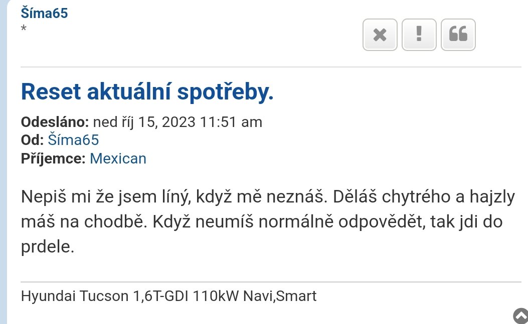

tucson nx ma 3 spotreby
- aktualnu, tz trip (od zapnutia do vypnutia motora, napr cesta od baraku do prace).
- od natankovania
- dlhodobu
kazda z tych troch sa da samozrejme vynuulovat kedykolvek podrzanim tlacidla OK
radim aj ked mi bolo napisane vid nizsie. No a ked pojdem na ten zachod co mam na chodbe, zastavim sa v aute a mozem to odfotit ako sa to v infotainmente. Ale vlastne, radsej asi nebudem. Ludom chyba trochu pokory...

Keď odmyslím mentálne-atletický výkon autora vlákna v rámci PM, tak tu došlo len k vzájomnému nepochopeniu problému...

Pro Mexičana.....to, co jsem ti napsal, byla odpověď na tvé napadání hned v prvním příspěvku, kde jsi mě označil jako líného hned, aniž jsi věděl o co jde. A vlastně jsi ani neměl pravdu.Takže jsem vytočil. Ok, omlouvám se. (ale jinak...bonzák jsi solidní)
