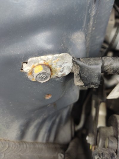

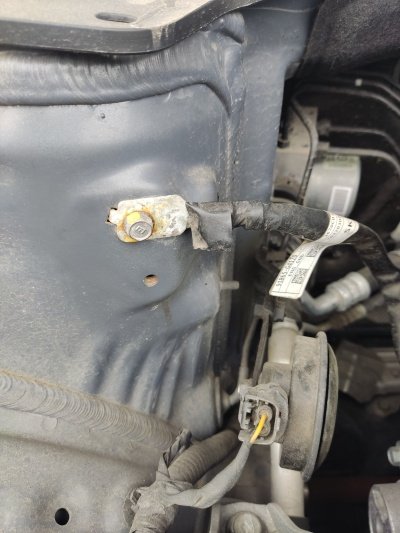

Pod kapotou v motorovom priestore mám takýto oxidáciou napadnutý kábel. Neviem čo to je za kábel, len tuším ukostrenie. Nechcem do toho babrať, aby som niečo nepokazil. Preto sa radšej vopred pýtam. Máte to tiež tak? Je potrebné to niečím ošetriť? Mám DINITROL ML sprej antikorózny penetračný vosk na miesta napadnuté koróziou. Mám to tým strieknuť?

Nejdříve to sundej, vyčistit a pak po montáži ošetřit.

urcite to jeste neni zle, ale v tomto stavu uz bude lepsi minimalne sroub povolit ne-li cely vyndat a zpristupnit ta mista vsechna. Nasledne striknout nejakym "kontakt sprejem", pri mensi korozi ty spreje cisti i tu oxidaci, pokud nepomuze tak utrit a opakovat, pripadne lehce mechanicky (ale to uz bude trosku zacarovany kruh, tedy napred to zkus jen tim sprejem)

Motorový prostor se mi zdá docela špinavý. Jestli je tam všude špína v kombinaci se solí ze zimy tak to oxidovat může. Já bych to vzal hadrem a teplou vodou. Po uschnutí zoxidované místa lehce stříknout voskem.
Já teda motor nemám takto špinavý. Jak se ti stalo že to je takto zablácené ? Nějaký offroad výlet ?

blato to nie je, je to 3,5 ročný prach, motorový priestor som ešte neumýval, na chalupe motor nechcem umývať z ekologického dôvodu a na auto umývarke nemám odvahu motor vystriekať vapkou

vystrikat motor wapkou neni jen tak a muzes napachat vic skody nez uzitku :!: tu uz radeji vyfoukat kompresorem. Jinak kam jde sahnout rukou je nejlepsi to setrit hadrem, pripadne to striknout sprejem na cisteni motoroveho prostoru co uvolnuje spinu + sadu stetcu
Příspěvky: 8132
Re: oxidácia káblu
na cistenie je najlepsia bezoplachova Arva. Pripadne za par korun si to nechaj umyt v beznom servise.
prach v motore okrem estetiky a spinavych ruk a laktov (ked sa clovek nieco snazi zbastlit/vymenit) nevadi
ja osobne by som to strekol unverzalnym cisticom (=cistic na brzdy), nechaj vysusit a nasledne strekol "niecim mastnym". Co je mastne tak nekoroduje :-)

Odskrutkuj, cistic, ocelova vlna, resistin ml, naskrutkuj....

Keď kábel odpojím, rádio a palubný počítač sa nevyresetuje?

Vyloucit to nelze, resp je nejaky reset pravdepodobny .. uz si nevzpominam co vse se pri odpojeni baterky smazlo, dokonce bych rekl ze se resetuje i nejake nastaveni infotainmentu resp nastaveni auta, pac sem musel opet zapinat automaticke zapinani prednich senzoru. Ale je to jedno - akumulator nebo minimalne minus polu bys mel stejne odpojit. Ptze je pravdepodobny ze kdyz povolis ten sroub tak ti to tam bude jiskrit a to neni zdravy pro autoelektriku a v nejhorsim pripade ani pro tebe/auto/garaz skrz moznost pozaru :idea:
