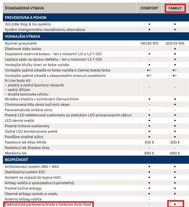

Plánujem kúpu hyundai i30 1.5 DPI. Páči sa mi. Avšak trochu sa obávam elektronickej parkovacej brzdy. Nakolko výbava FAMILY už túto el. parkovaciu brzdu má.

Re: elektronicka parkovacia brzda- dlhodobe skusenosti
"Výbava FAMILY už túto el. parkovaciu brzdu má" - No to teda nemá...
Na Slovensku má...
Sorry, moja chyba, dival som sa do ceskeho cenniku (kedze tu zijem).
ja som pozeral a nema
Já jí tady vidím
