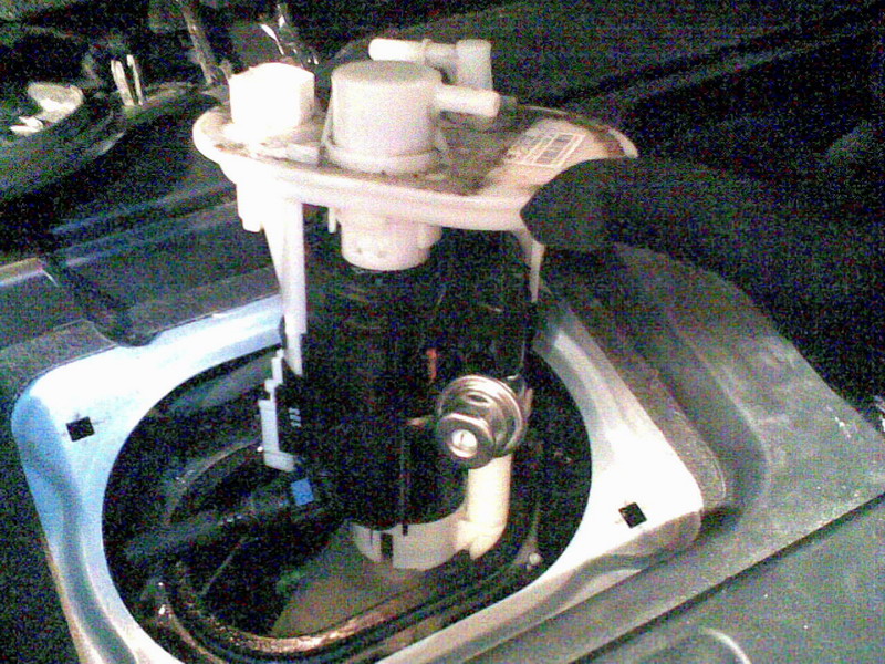

Palivový filtr u Matrixe je v motorovém prostoru - před řidičem. Vedou k němu hadice. V servise mi poradili, abych si ho nechal vyměnit, pokud to budu dělat sám že budu celej od nafty. Asi mají pravdu, protože nějakej tlak tam určitě bude.

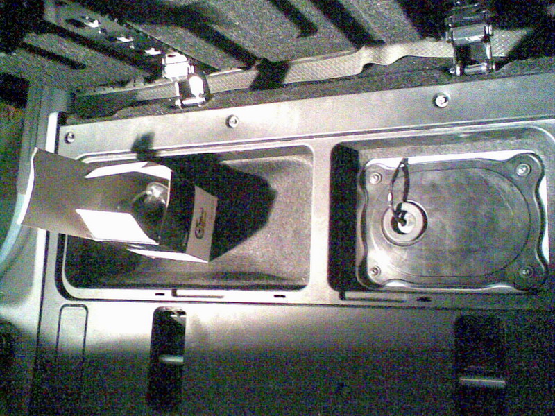

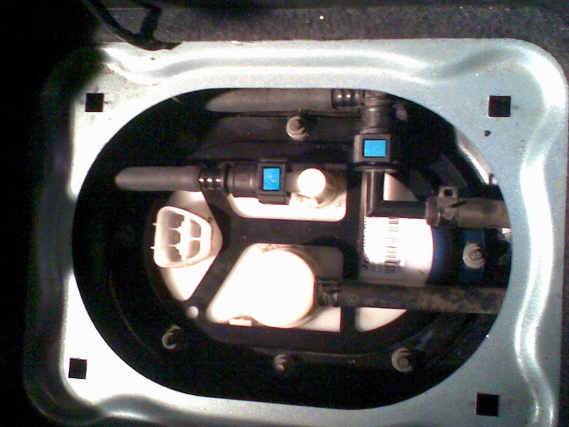

Palivovy filtr v motorovem prostoru se nachazi pouze u dieslu. Benzin 1.6 ho ma pod vikem palivove nadrze. Viko najdes mam dojem v jedne ze dvou schranek pod zadnimi sedadly. Nemel by to byt problem ho vymenit,
alespon dle znameho v servisu.
