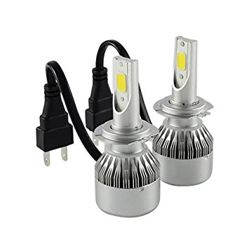

Byly tu na mne dotazy ohledně toho, odkud se dají LED koupit. Nejnovější informace: Za tři stovky máte pár HIR2, ale i dalších, jako H7, na této adrese:
https://www.newfrog.com/product/dicn-1- ... lbs-207335
Poštovné je jako obvykle zdarma...

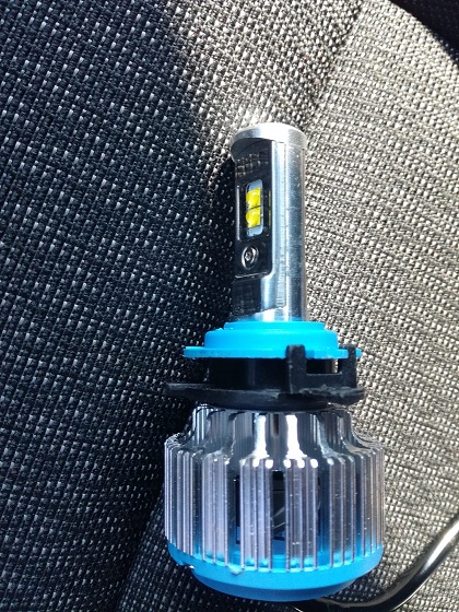

Chci se zeptat, jakou máš zkušenost s umístěním ledek do světlometu, jelikož pokud koupíš H7 ledky, tak tam nepasují, je potřeba adaptér. A i s tím není jednoduché tam tu žárovku umístit. Co se týká svítivosti volil bych čipy cree.

Stonepet píše:Chci se zeptat, jakou máš zkušenost s umístěním ledek do světlometu, jelikož pokud koupíš H7 ledky, tak tam nepasují, je potřeba adaptér. A i s tím není jednoduché tam tu žárovku umístit. Co se týká svítivosti volil bych čipy cree.
Já tam tedy mám HIR2, což je modernější H7, ale světlo je výrazně lepší, LED se vešla ro reflektoru i s adaptérem a reflektor jsem opět zavřal, nic se nepřehřívá a vše funguje. Tohle všechno jsem tu ale už někde psal...

Rozumím, já to chtěl do potkávacích a pokud máš i40 facelift bez xenonů, tak tam je H7 halogen. Mám tam led h7, ale musel jsem přidat adaptér jinak to tam nedostanu. Svítí to opravdu dobře a také není problém s přehříváním.
Nemám facelift, mám 2014, tam měly ty novější právě HIR2, ale je to jedno, adaptér je stejný, jen sokl se trošku liší.

U i40 po faceliftu nejde vyměnit žárovku H7 za LED H7, je potřeba adaptér. Ale jinak není problém, žádné hlášení CAN BUS, i při výměně žárovek na jiných místech za LED.

Stonepet píše:U i40 po faceliftu nejde vyměnit žárovku H7 za LED H7, je potřeba adaptér. Ale jinak není problém, žádné hlášení CAN BUS, i při výměně žárovek na jiných místech za LED.
Jaký adaptér? Já tam třeba mám HIR2. Pokud je tam skutečně H7, tak snad musí pasovat, ne?
