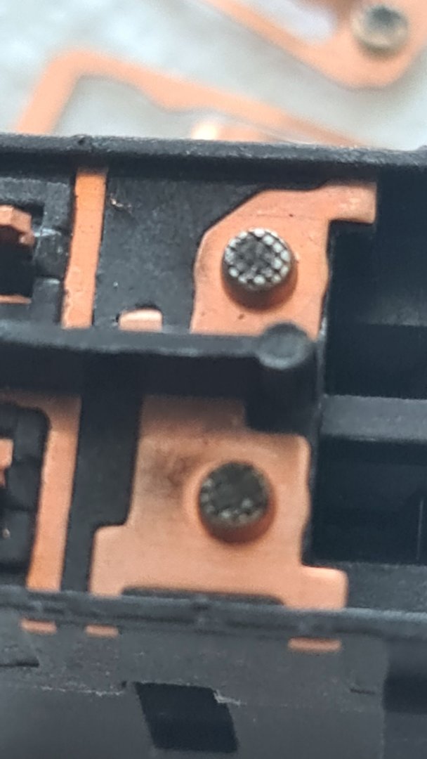

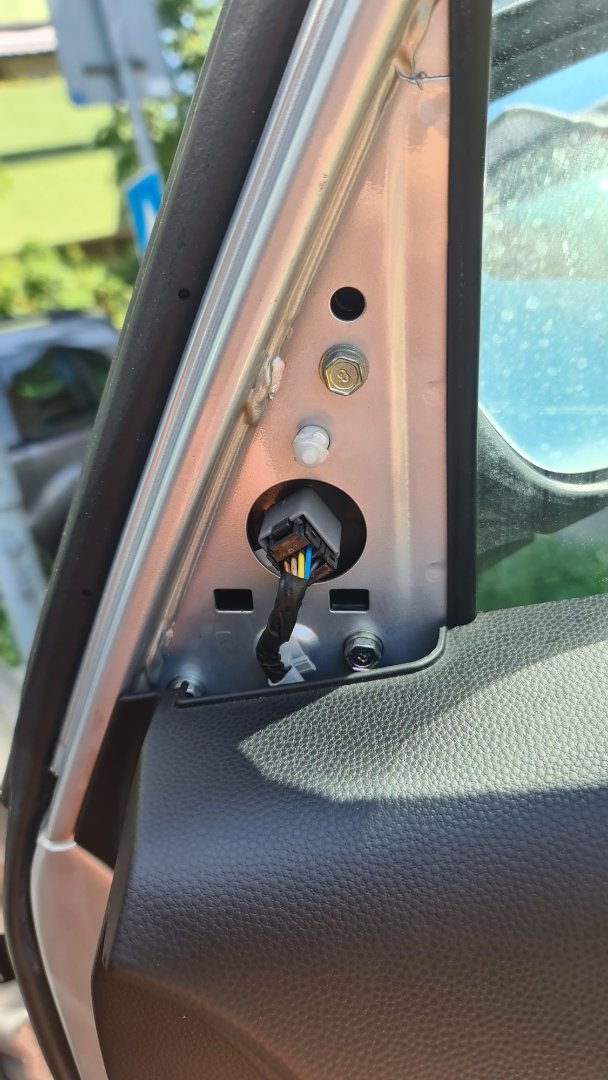

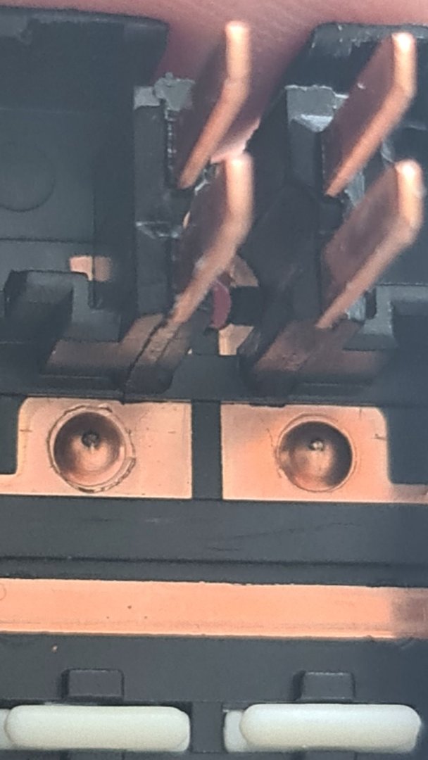

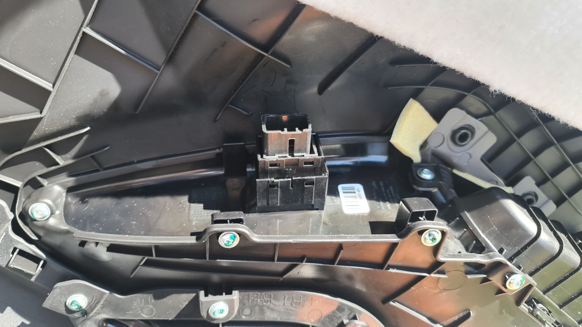

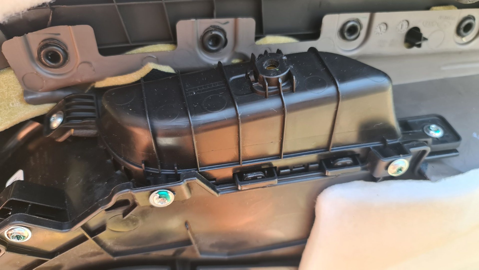

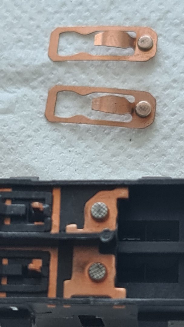

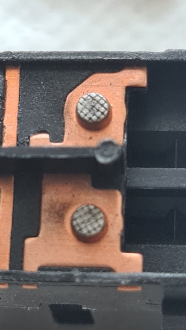

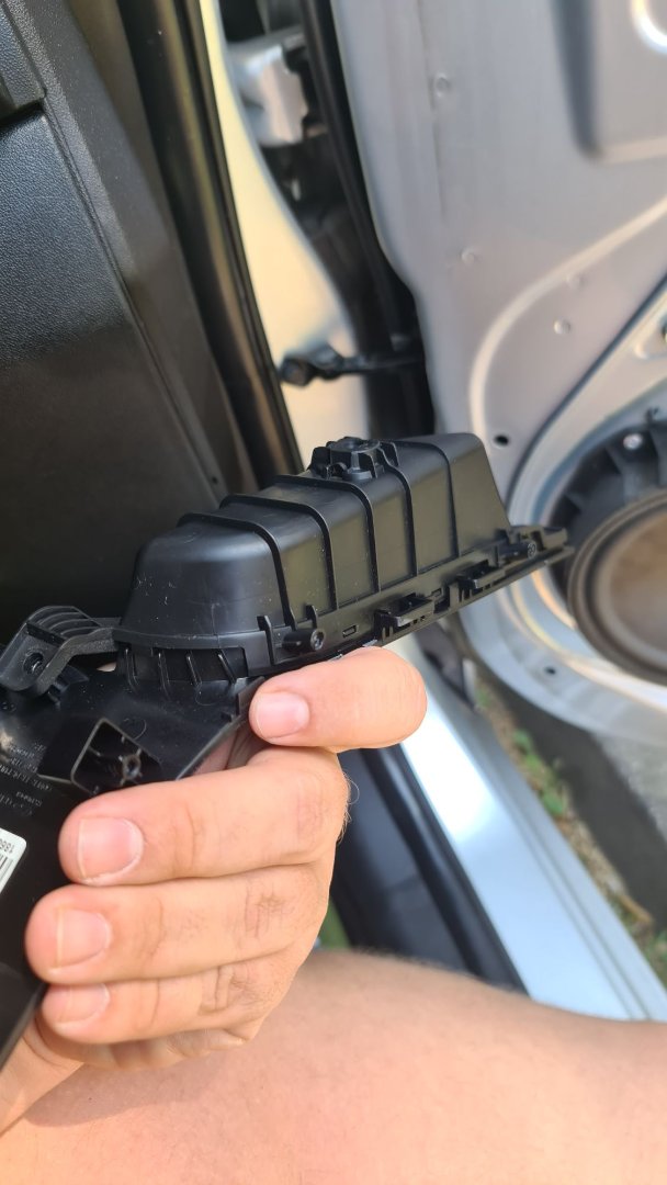

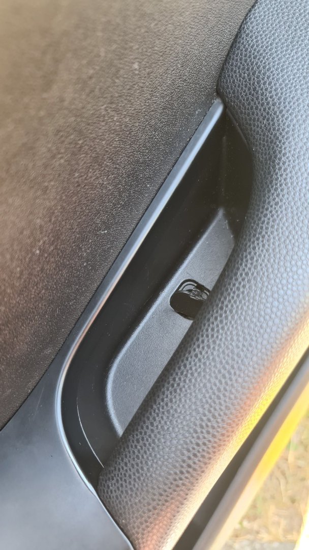

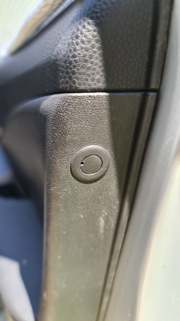

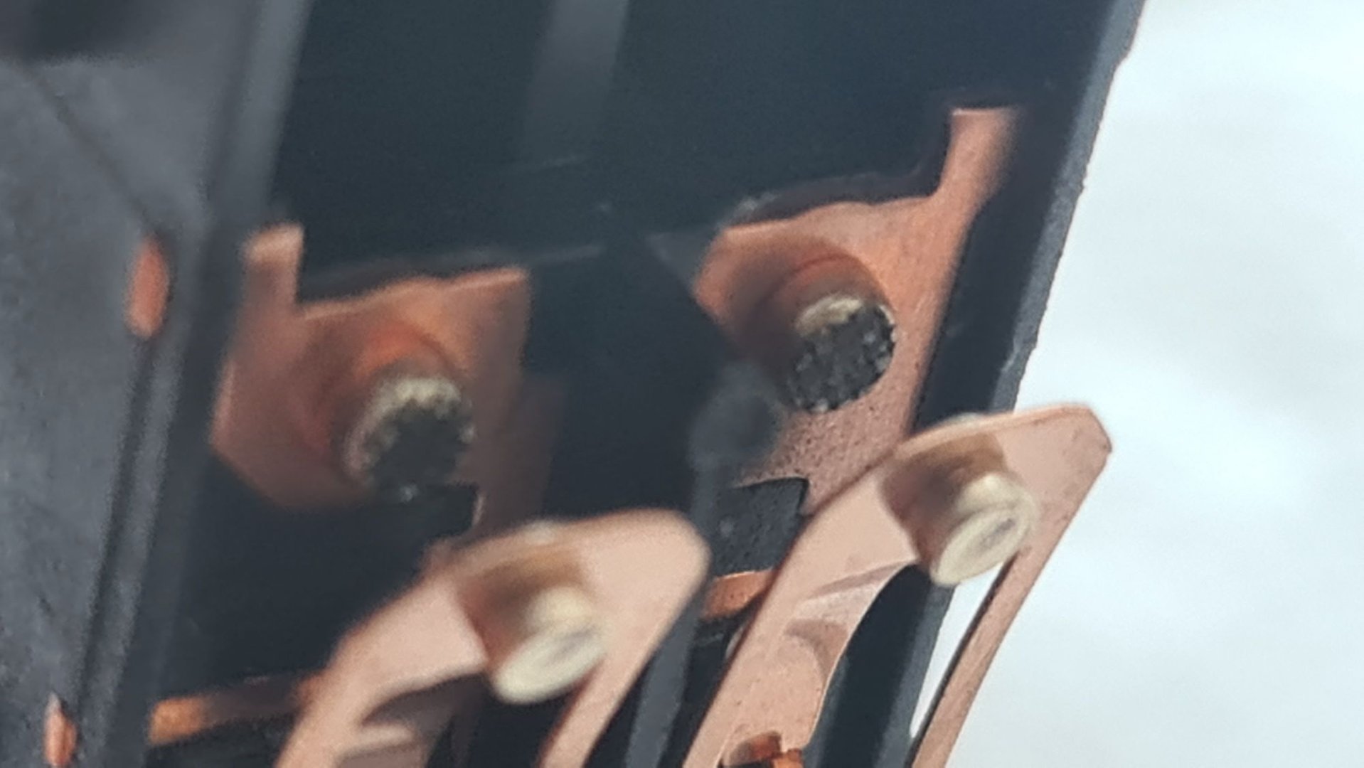

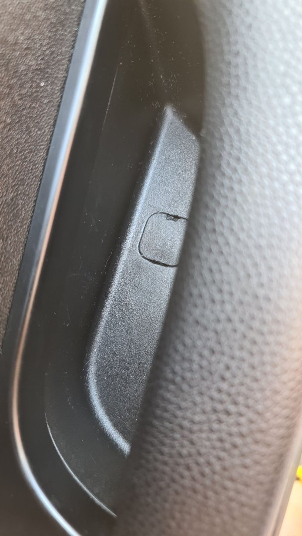

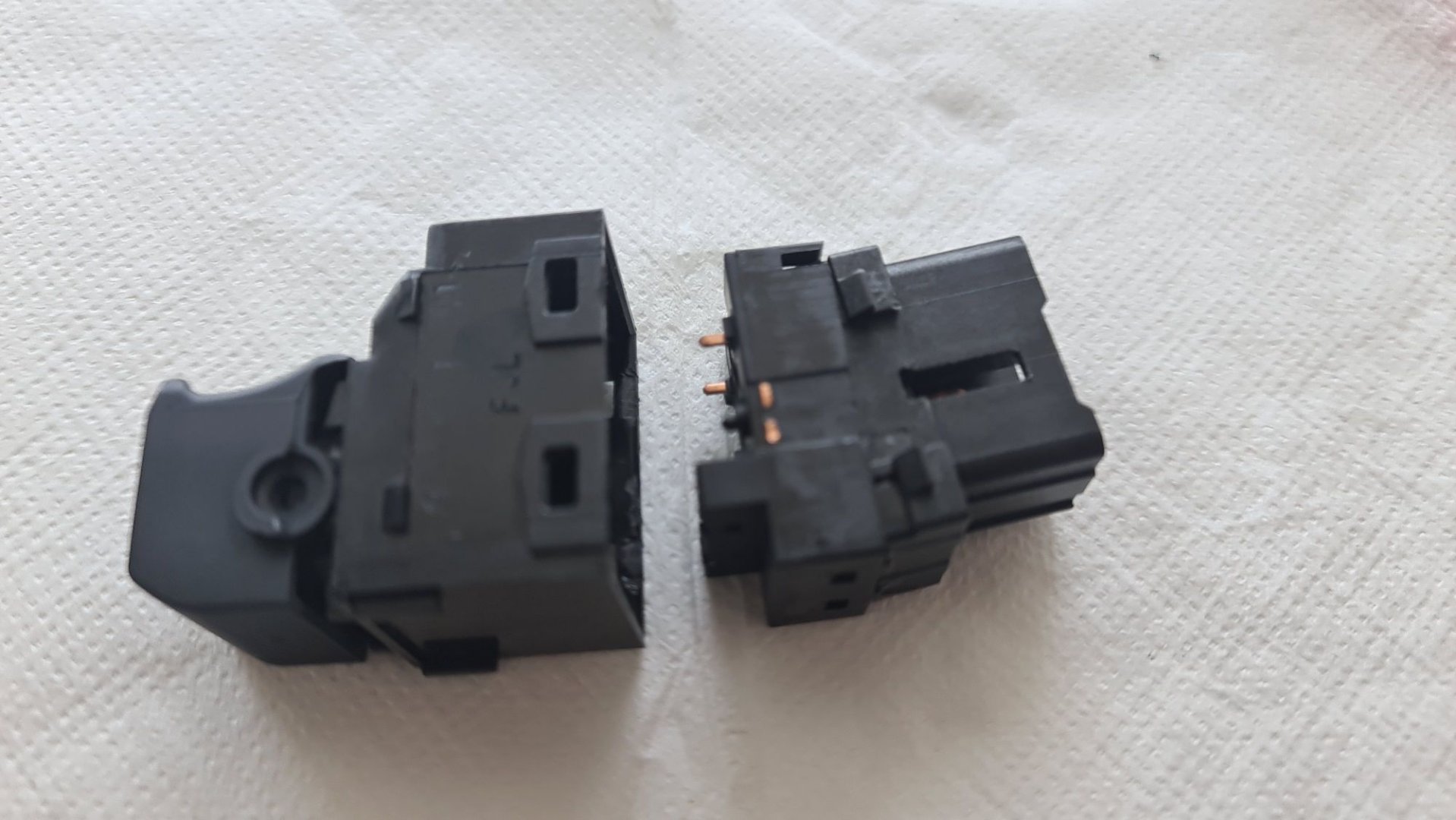

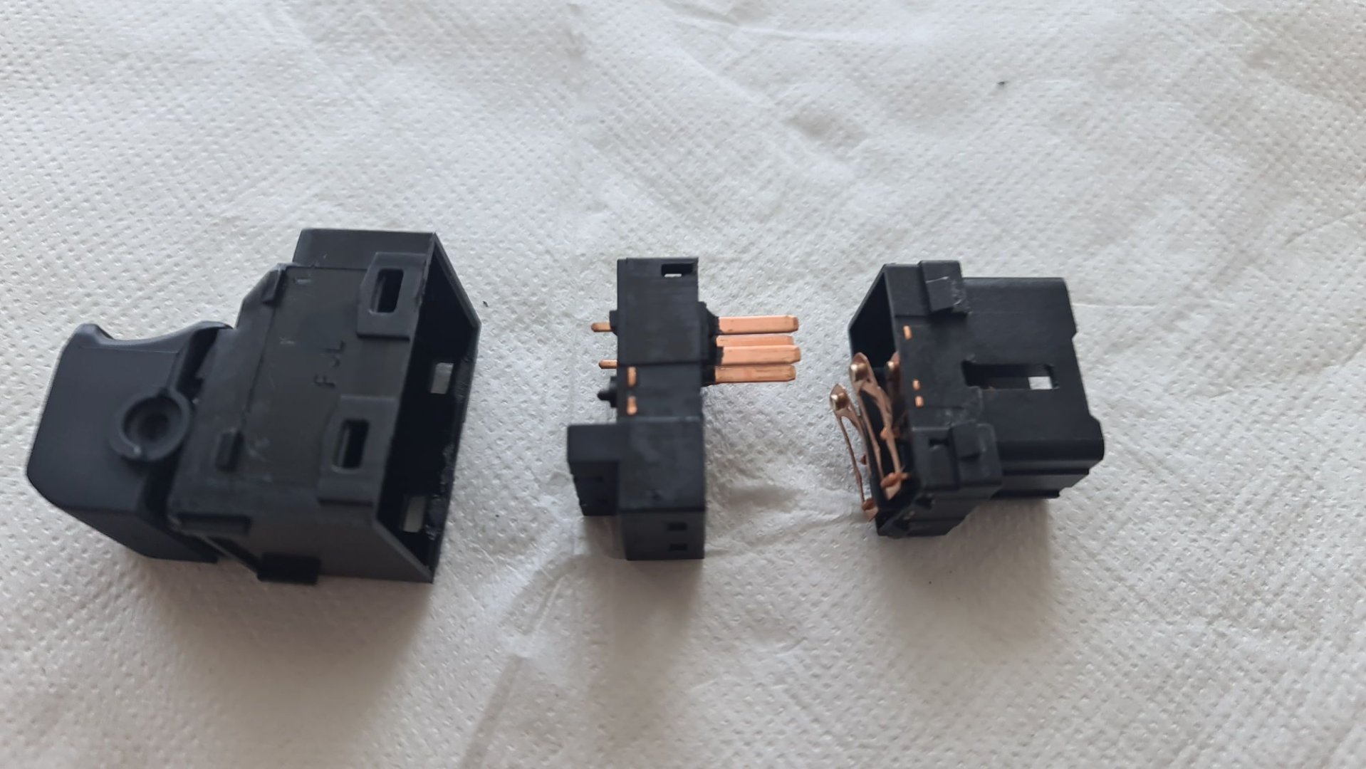

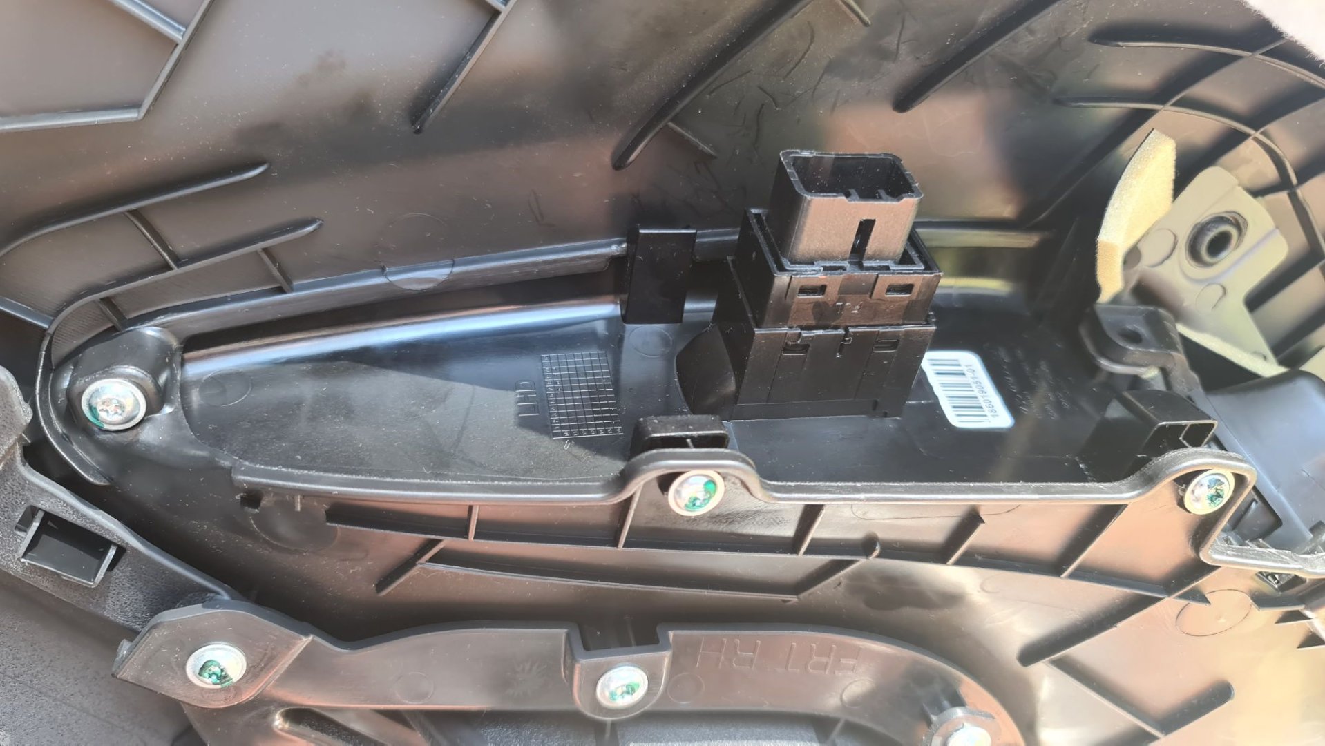

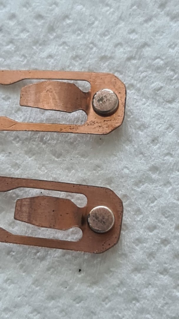

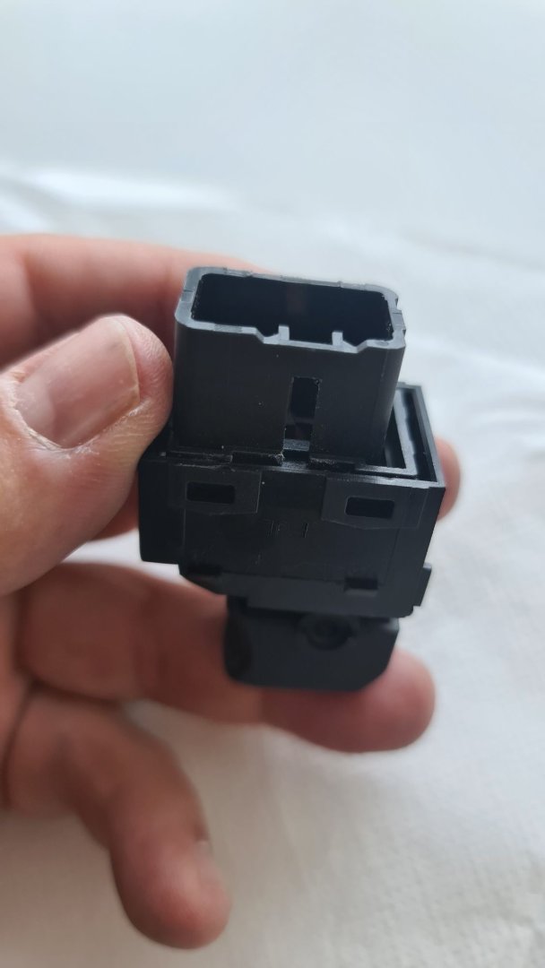

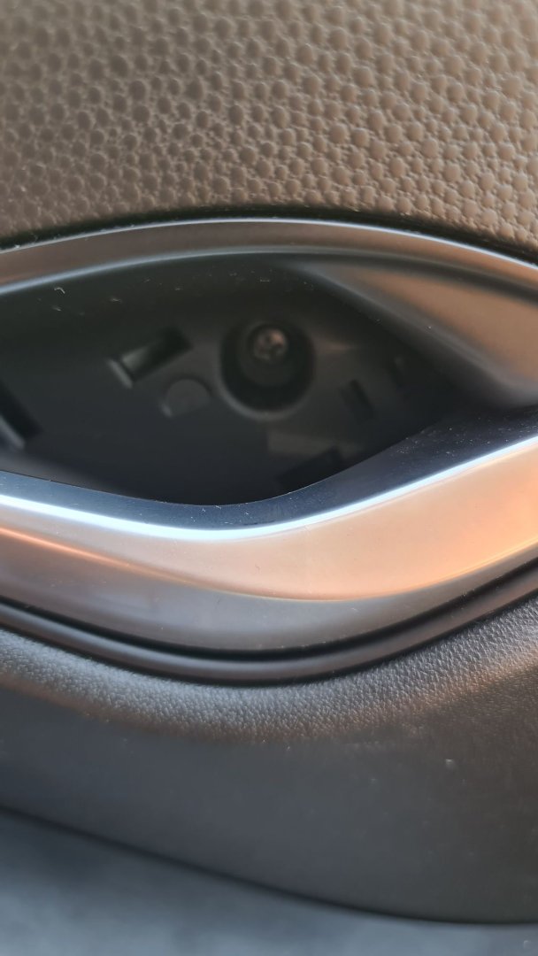

Tak som prave urobil spolujazdcove dvere. Tapacir su tri sroby krizove pod krytkami. Jeden v madle, jeden pri zamku z boku a jeden pod kluckou. Krytku spatneho vycvaknut je tiez fajn. Odpojit tiahlo a jeden konektor od spinaca. Dalo by sa to vybrat aj na tapacirr ale ja som T20 odsroboval asi 10 srobov a vybral cely modul. Spinac som zobral hore, nemam garaz takze len na parkovisku som. Zakorodovane kontakty som nerozpustal ale prebrusil. Idem pozmenspvat foto a pridam.

1 cast
- 20230723_114715.jpg (69.21 KiB) Zobrazeno 3161 x
- 20230723_114627.jpg (138.32 KiB) Zobrazeno 3161 x
- 20230723_114608.jpg (230.3 KiB) Zobrazeno 3161 x
- 20230723_114523.jpg (199.67 KiB) Zobrazeno 3161 x
- 20230723_114317.jpg (40.09 KiB) Zobrazeno 3161 x

A druha cast.
- 20230723_115021.jpg (73.09 KiB) Zobrazeno 3158 x
- 20230723_114841.jpg (74.95 KiB) Zobrazeno 3158 x
- 20230723_114833.jpg (101.98 KiB) Zobrazeno 3158 x
- 20230723_114830.jpg (83.19 KiB) Zobrazeno 3158 x
- 20230723_114715.jpg (69.21 KiB) Zobrazeno 3158 x

A teraz zborka. Tych torxov je osem.
- 20230723_124729.jpg (199.69 KiB) Zobrazeno 3144 x
- 20230723_124726.jpg (180.34 KiB) Zobrazeno 3144 x
- 20230723_124033.jpg (261.26 KiB) Zobrazeno 3144 x
- 20230723_123537.jpg (80.97 KiB) Zobrazeno 3144 x
- 20230723_123533.jpg (90.64 KiB) Zobrazeno 3144 x

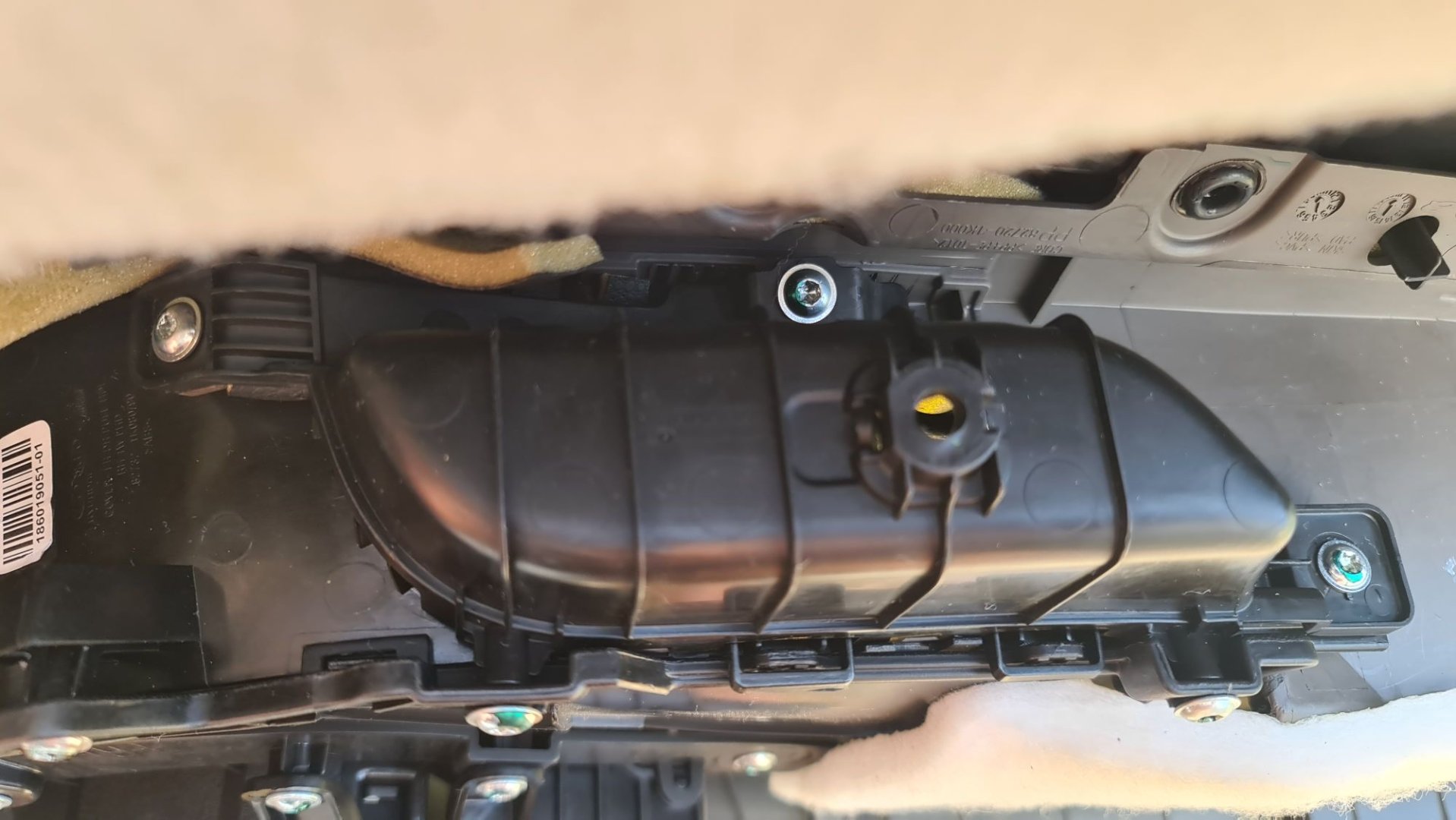

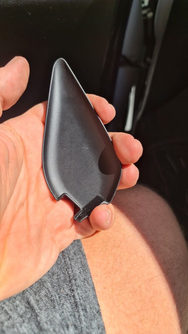

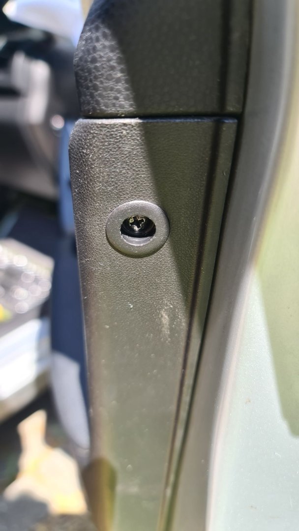

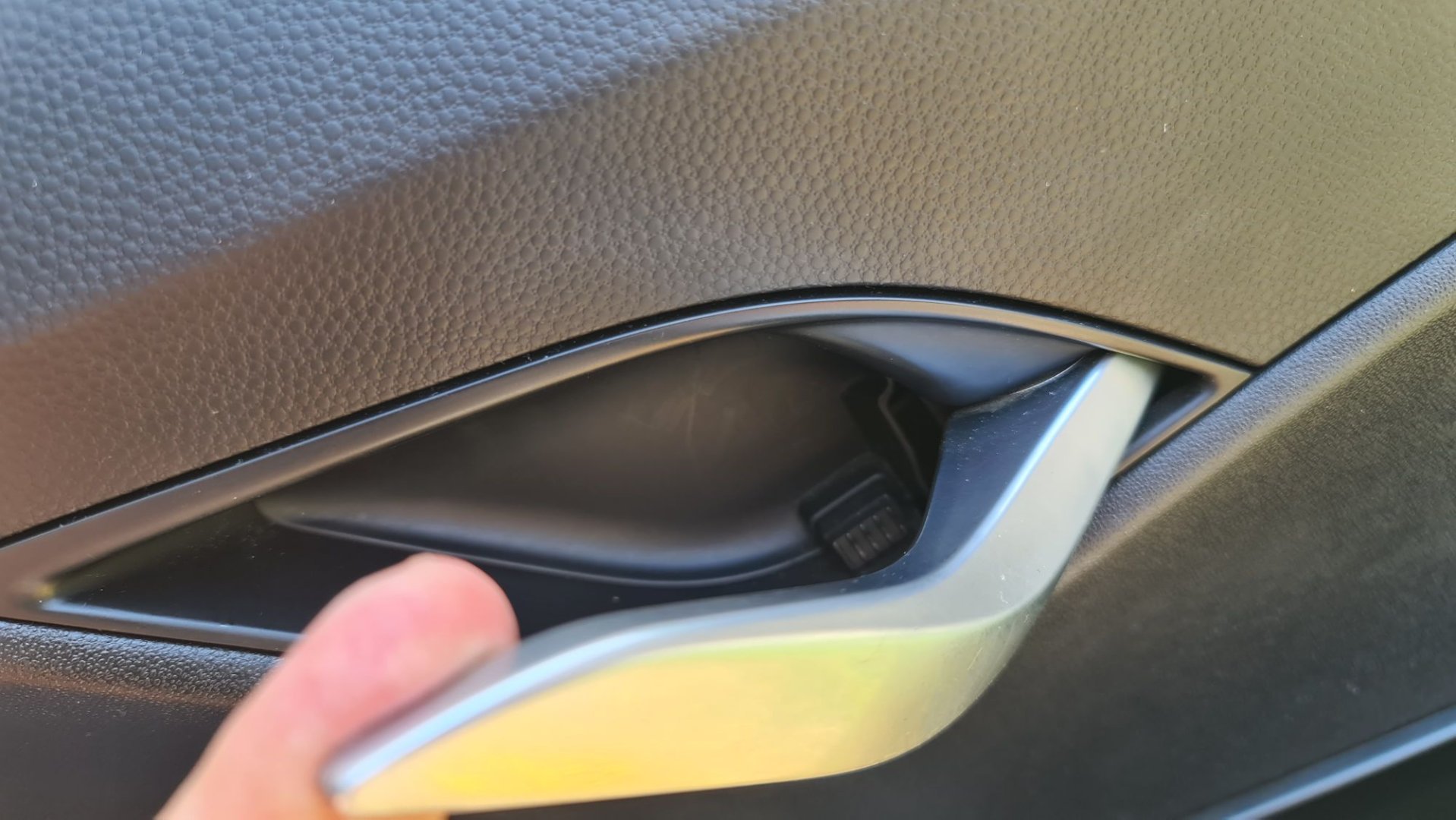

Nafotil som aj sroby co drzia tapacir aj s krytkami. Tu v madle treba pacit od strany zamku.
- 20230723_125038.jpg (70.27 KiB) Zobrazeno 3143 x
- 20230723_124847.jpg (96.91 KiB) Zobrazeno 3143 x
- 20230723_124836.jpg (136.52 KiB) Zobrazeno 3143 x
- 20230723_124833.jpg (117.01 KiB) Zobrazeno 3143 x
- 20230723_124734.jpg (249.21 KiB) Zobrazeno 3143 x

A posledna varka.
