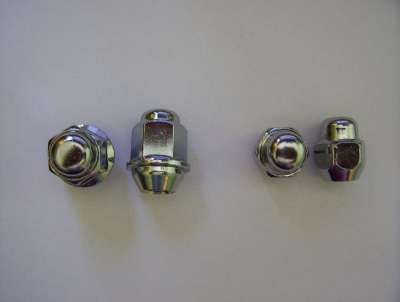

Re: Kola,disky,pneu
Kdysi jsem si tu z nějakého vlákna stáhnul obrázek matek. Už nevím kde to bylo. Tak jen ten obrázek.

Re: Kola,disky,pneu
Nejsem si jistým jestli to půjde, protože poklice jsou držený těma matkama. Asi proto mají ten rantlík. Není to jak jsem byl zvyklý z Feldy, že poklice se jenom narazí do ráfku.

Re: Kola,disky,pneu
Tak mi to nedalo a zavolal jsem prodejci do Hyudaie. Podle něj už jsou matky stejné na liťáky i plecháče. Poznají se podle toho, že jsou na jednadvacítku klíč. Pokud je originál plecháč od Hyudaie zůstavají matice stejné z liťáků. Je to údajně nějaká inovace a pozná se právě podle těch matic na 21 klíč. To samé mi potvrdili v pneuservisu.
