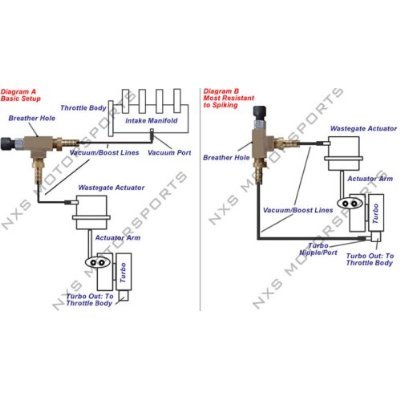

PS nahodou som natrafil na manualny nastavovac tlaku turba pre WGT turba,je to sice na Subaru,ale princip je ten isty a urcite to bude fungovat aj na Terracanoch,cena je dobra tiez.Obrázek link http://www.amazon.com/Subaru-Manual-Tur ... im_auto_16
